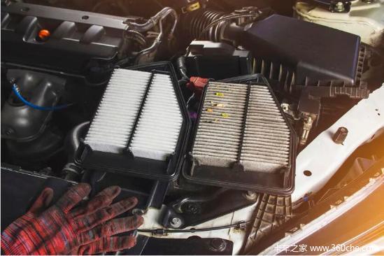

1、空调滤芯一定要经常清洁
空调滤芯犹如防霾口罩,过滤空气中各种各样看得见、看不见的有害物质,以确保车内良好的空气质量。空调滤清器一般建议三个月清洗一次,如果长时间不清理,会积聚比较多的霉菌灰尘,有人一开空调就打喷嚏,就与这有关。更换空调滤清器时,做一次空调清洗,用清洗液把蒸发器上的脏东西清洗掉。

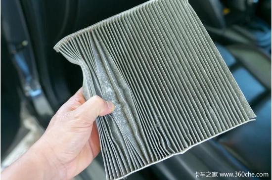

2、定期更换和选择好的空调滤芯
一般而言,空调滤芯一年更换一次。好的空调滤芯其实分为好几层,分别用于过滤尘土、粉尘、有害气体等,外面非正规厂商生产的滤芯虽然看上去外观也差不多,但是不一定有那么多层数。这就跟你带口罩一样,层数越多,过滤效果越好,但是太多层也会影响你的呼吸。所以好的滤芯既能满足过滤效果,又不会阻碍空气通过。

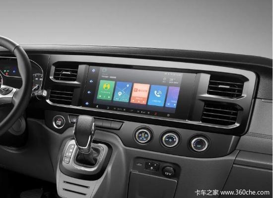

2、空调风口向上吹
根据冷空气下沉、热空气上升的规律,空调风口调至向上吹,这样冷空气自上而下的循环起来,提高制冷效率。如果一直向下吹,冷气会聚集在车内的下部,车里照样闷热。

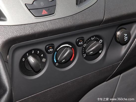

3、巧用空调内外循环
夏天开车时,有些车主往往会直接切换内循环,将温度调低,风量调至大。其实这样的操作并不能快速降温,反而会增大发动机负荷,使油耗升高。
冷却热空气好的方法是吹走它,建议打开车窗,开启空调外循环,将车内的热气迅速驱散。约5~10分钟后,便可切换至内循环制冷,更快降低车内温度。
