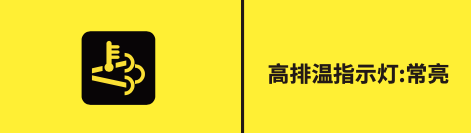

① 当仪表盘上的高排温指示灯常亮时
表示DPF正在进行再生,此灯亮属正常现象

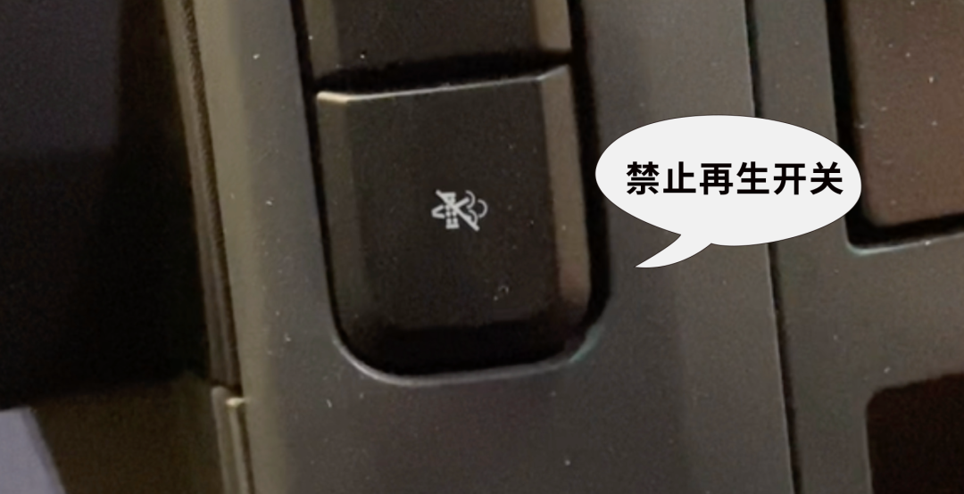

需要特别注意的是车辆需尽量远离易燃易爆危险品区域。如果车辆再生时行驶在易燃易爆区域附近,
如加油站、面粉厂等,一定要立即按下禁止再生开关,驶离后需立即再按一次禁止在生开关复位,否则极易导致DFP严重堵塞!

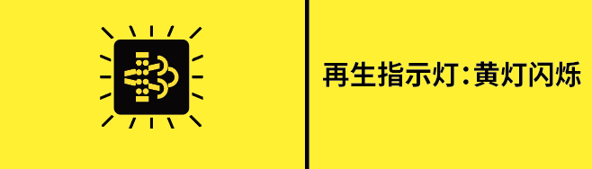

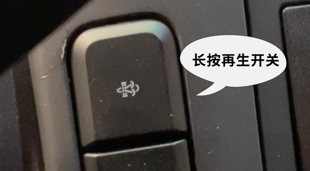

③ 如果黄色DPF指示灯闪烁表示DPF中度积碳
此时需要在安全的前提下立即空挡停车
车辆原地怠速并远离易燃易爆危险品区域
长按再生开关大于3s即可开始再生
