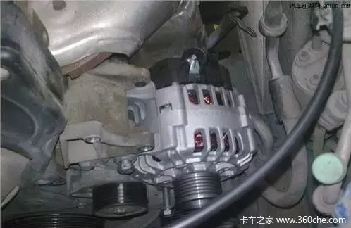

电路问题
跑车到半路,仪表上突然显示发电机发电不稳,然后不发电了怎么办?这种情况大多数是因为发电机碳刷磨损。如果高速路上无法更换碳刷,可以用随车携带的扳手力度适中地敲击发电机。碳刷磨损导致碳刷与转子不能吻合,砸发电机可以让碳刷的弹簧略微伸展,就这一点点足够跑一两千公里,去寻找修理厂更换碳刷了。

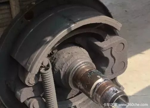

轮毂发啃问题
轮毂发啃,特别是新换的轮毂和新刹车片,一刹车就发啃,有时候连修理工也说不出个所以然来。这里头的道理其实很简单,就是刹车片上下受力不均,让修理工把两个刹车蹄片调换位置就好了。

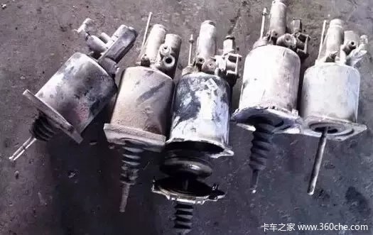

高低档滑块漏气问题
高低档滑块漏气,特别是八档箱,变高低档产生漏气,甚至打不了气,车子无法起步。这个故障其实也可以自己解决,只不过对于卡车知识水平有一定的要求,新手最好不要动手操作。
这种情况,一般都是滑块上的皮圈磨损,把滑块拆下来,取出皮圈,在皮圈凹槽内缠上一层生料带,套上皮圈即可,一年半载不会再坏。但是拆卸的时候一定要先将气体全部放出,否则内部气压过大,滑块会飞出伤人。

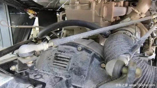

排档拉线球头脱落问题
球头脱落用铁丝绑不好固定,易脱落,用其他东西绑,效果也不佳。我来告诉大家一个非常简单实用的方法。
用剪刀剪出一条轮胎皮长条,一头绑在球头根部,另外一头绑在能够让球头进槽的方向,拉紧就可以了,去年我开的车子就是这样处理的,用了三个多月也没事,直到换掉。

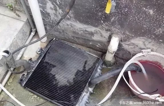

小水箱堵塞问题
小水箱堵塞一般都不算严重,里面的锈蚀并没有固化,而是像泥巴一样。只需用气管一吹就好,不需要大动干戈。
