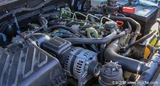

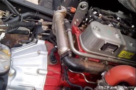

用眼睛去观察检查车辆,最直接,最有效的办法。在这里建议大家用绕车法对车辆进行检查。在车辆前面开始走一圈,查看轮胎是否夹有异物,看车架上的附属件是否有螺丝松动的迹象。部件连接处是否有裂纹,看挂车上的货物捆扎牢固与否。停车时可以将驾驶室升起,查看机油、防冻液、是否充足,如有缺少及时补充。
找一块干净的纸壳放在车下,钻进主车与挂车底部,查看平时很难看见的底部是否有螺丝松动,部件、管路异常的现象。往往比较隐蔽的地方,是我们日常检查车辆容易疏忽的地方,所以别怕脏,有时间钻车下检查检查。
