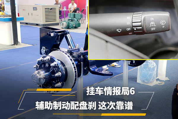

挂车情报局:辅助制动配盘刹 这次靠谱
【卡车之家 原创】根据GB7258-2017的要求,从2020年1月1日起,所有三轴的仓栅、栏板式半挂车都要标配盘式制动器。但是实际上,由于盘式制动器的抗热衰退性能依然有限,并且不能淋水散热,因此诸多车桥厂均要求其盘式制动器要和液力缓速器配合使用。
