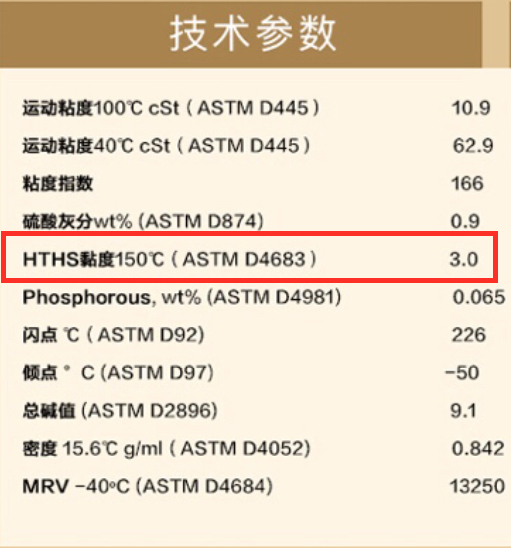

● HTHS高温剪切值
这个参数很多机油里都没标注出来,但不是说这个参数就不重要。HTHS全称是High Temperature High Shear(高温高剪切)。
这个参数模拟内燃机气缸工作温度和高速剪切条件下,活塞和气缸之间、轴与轴瓦之间的机油的附着能力。因此HTHS是表示机油高温高剪切下黏度稳定性的指标,反应的是机油在高温高剪切条件下润滑保持能力。
我们可以简单的理解为油膜强度,该指标越高,高温高速剪切性能越好,油膜强度越高。
