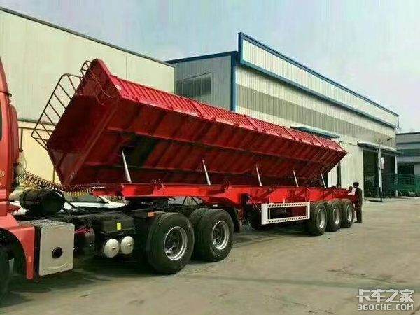

3.换个方向——标车侧翻
由于侧翻车型举升高度并不像后翻车型那么高,因此它最长可以做到法规要求的13米,外宽最大可做到2.55米,栏板高度最高为0.6米。相比于标准后翻自卸,它的运输量显然会更大一些。相比于后翻自卸来说,它的举升高度更低,因此卸货时的稳定性就会更好,所以需求量也在不断上升。
