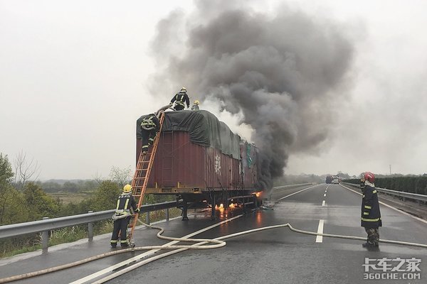

【卡车之家 原创】8月开始正式进入三伏天,全国天气也开启了“桑拿”模式,动一动浑身都是汗,卡友们在顶着酷暑奔波的时候,卡车其实也在承受着高温的侵袭,许多部件更容易过热,如果不及时检修,很可能导致车辆中途罢工,甚至自燃。不仅会导致严重的经济损失,还会存在生命安全隐患。下面就为大家盘点一下,夏季卡车容易罢工的几点原因,卡友们要格外注意。

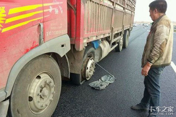

● 检测胎压异常 防止爆胎
进入夏季气温逐渐升高,暴晒在太阳下的路面温度也会非常高, 所以夏季行车,要常检查轮胎的温度和气压。有人说可以把胎压弄低一些,其实不然,过低的胎压会增大轮胎和地面的接触面积,轮胎的形变量增大,这样也很容易发生爆胎。
如果发现胎温或是胎压过高,应该赶紧找荫凉处进行休息,等轮胎温度自然降低,胎压恢复正常后,再继续行车。提醒卡友千万不要在轮胎温度过高的时候,用泼冷水的方法来降温,这样很容易导致轮胎内部结构,因为骤冷而出现变化,加快轮胎损坏,并且可能导致爆胎。

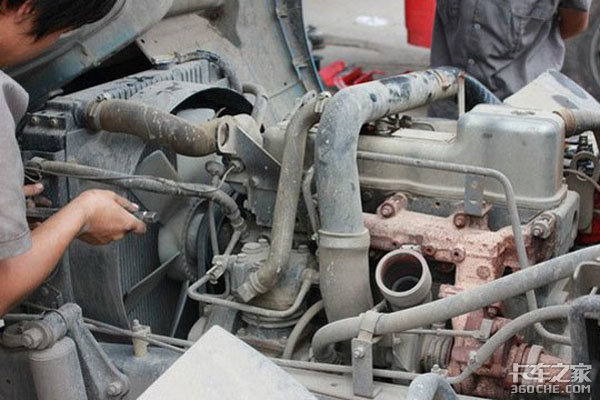

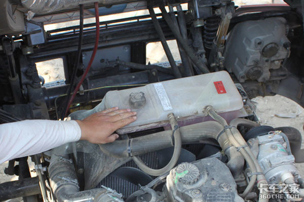

● 注意发动机冷却液 温度升高
夏天在高温的环境下行车,水箱内冷却液蒸发速度也更快,所以要时刻注意不要让发动机处于缺冷却液的状态运行。要及时停车补充冷却液,但是切忌不要马上添加,应该等到发动机温度降低之后再补充,并且注意不要马上打开散热器盖,以防被烫伤。
同时也要注意水箱的温度,如果水温过高导致“开锅”,会造成发动机散热不良,造成发动机油润滑性能下降导致机械磨损加快,比如轴瓦缸套活塞的寿命会大打折扣,严重的会拉缸粘缸等。

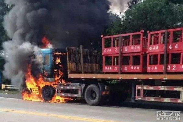

● 谨防线路老化 导致车辆自燃
进入夏季,也步入了货车自燃事故的高发期,其中很重要的一个因素就是由于车辆本身的线路老化引起的。特别是如今的卡车越来越注重舒适性和娱乐性,内部多媒体的电子设备越来越多,如果不注意线路的老化,很容易引燃车辆内饰塑料件发生火灾。
另外油路也要勤检查,避免发生漏油的现象,尤其是服役时间较长的车辆,一定要注意油路的检查。如果在行驶过程中闻到焦糊的味道,一定要找个安全的位置停靠,然后好好检查一下车辆,判断味道的来源,切勿因小失大。

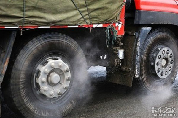

● 警惕制动系统过热 刹车失灵
刹车是车辆使用最频繁的部件系统之一,夏季炎热在行车时,频繁的使用制动系统,制动摩擦造成轮胎与制动鼓温度急剧上升,引燃轮胎造成车辆自燃。而且还会导致热衰退,制动效果急速下降,从而酿成严重的事故。所以一定要注意日常的检查和保养,及时更换和维修。
另外,经常在云贵川等山区运输的车,淋水器几乎是车辆的标配,在每次出发之前一定要检查淋水器的工作是否正常,以及水箱中是否有充足的水量。

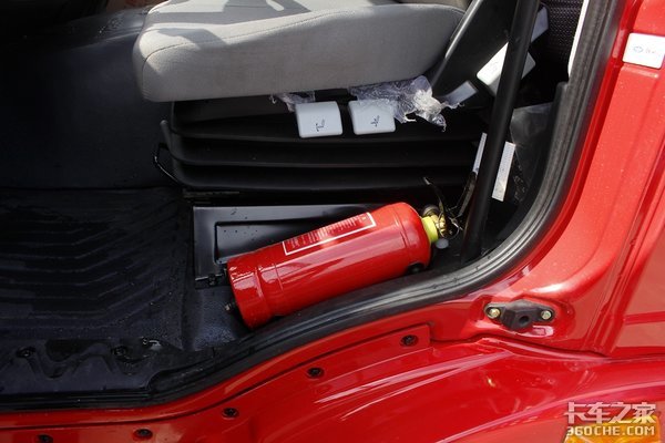

● 配备灭火器 方便及时自救
如今很多卡车在出厂的时候都会配备灭火器,卡友们需要注意在有效期内,定时做检查,当压力表低于绿线区时应及时充压及保养。而出厂未配灭火器的则可以自行购买,当发生火灾意外的时候,可以用灭火器解燃眉之急。
