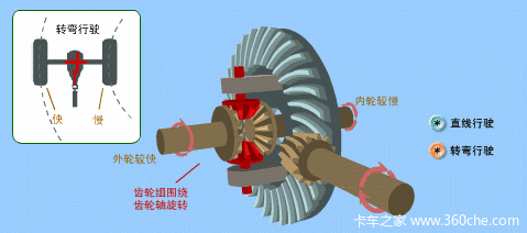

首先,在车辆转弯时,为减少车辆的阻力,延长轮胎使用寿命,差速器会根据路面和车辆的运行情况自动调整两侧车轮的转速差异,从而确保车辆顺利完成转弯动作。

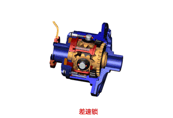

但!当陷车打滑时,差速器便会物极必反,自动将动力分配给打滑一侧的车轮或车桥,车辆便会无法行驶。这时,轮间差速锁就很重要了!它主要用于锁止差速器。使左右两侧车轮可以保持同步转动,没有速度差。使用在道路湿滑条件下(如冰面,沙地和泥泞路面)防止驱动车轮打滑,可以起到脱困作用。

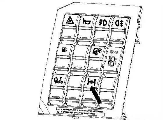

So,简单来说,轮间差速锁,就是用于锁住差速器的装置,让其失去差速作用。其控制按键一般在仪表台上,长这个样子:,通常在车辆处于停止状态下或相当于步行速度行驶时才可按下轮间差速锁开关,来操纵轮间差速锁。

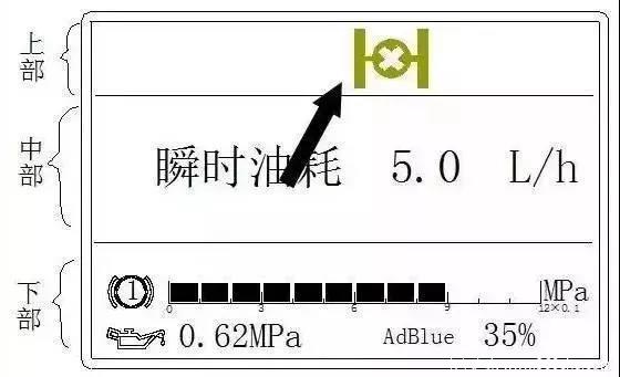

打开轮间差速锁后,仪表液晶屏会显示轮间差速锁工作指示。仪表同时会发出提示声音,提醒卡哥们注意轮间差速锁处于开启状态。汽车顺利脱险后,应立即解除差速锁,并放松油门,踩下离合器,再将差速锁开关关闭。
1、当轮间差速锁指示灯亮时,车辆绝不能转弯行驶。否则将会造成差速器损坏;
2、轮间差速锁处于开启状态是,仪表会发出提示声音,此时不应点按仪表以停止声音;
