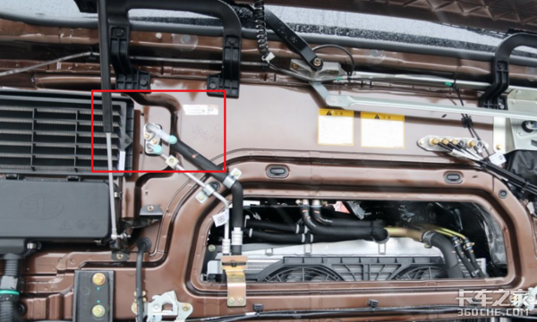

空调膨胀阀安装位置

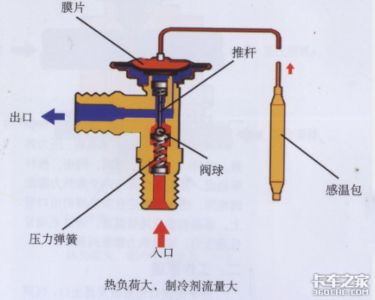

膨胀阀工作原理,主要靠温差来自动调整压力值,然后使系统达到平衡状态。通常,出口处温度与蒸发温度之间存在温差,称为过热度。感温包感受到蒸发器出口温度后,整个感应系统处于对应的饱和压力。
膨胀阀工作原理示意图

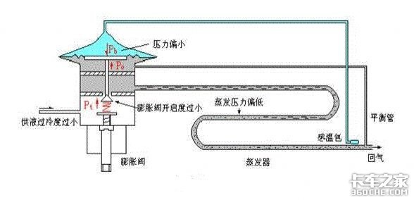

当空调系统设置的温度和感温包感应的温度相等时,膨胀阀上下的压力时相等的,系统处于平衡状态。
当出口温度过高时,即感应包感应温度过高,这时上面的压力值会变大。膨胀阀压力板会推动阀芯向下运动,使膨胀阀开启度变大。
这时,就会有更多的液体氟利昂通阀芯进入蒸发器,变成气体状态,从而使蒸发器内温度下降,使空调系统再次达到平衡状态。
反之,当温度过低时,膨胀阀开启度会变小,会使进入蒸发器内的氟利昂下降,从而使蒸发器内温度升高。

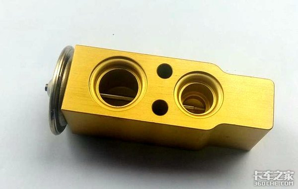

H型膨胀阀
膨胀阀体积虽小,但有着重要作用,它的好坏直接影响到驾驶室内环境温度的高低,同时也影响到驾驶员开车时的身体感受。
