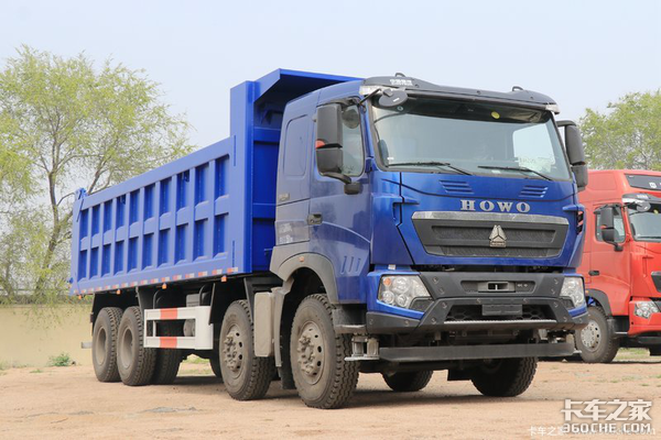

豪沃T7H作为重汽的高端产品之一,在工程车上自然会与普通版本的豪沃拉开一定距离,为用户营造一个更为舒适的用车体验。
豪沃T7H自卸车使用的是豪沃宽体平顶工程版驾驶室,这款驾驶室采用的是凸地板的设计,加之车辆的硬朗的线条让肌肉感非常明显,蓝黑撞色的视觉感观也显得这车尤为霸气。

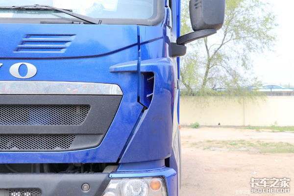

前围两侧对称分布的导流鳃可以搭配侧面的驾驶室腰线,下雨天可以防止泥水飞溅到门把手附近区域。

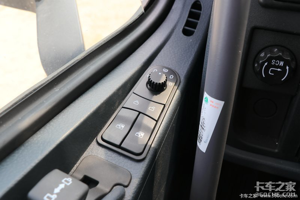

车辆带有中控锁,行车自落锁,图为主驾驶一侧车门处控制面板。

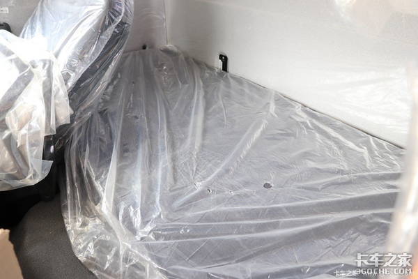

卧铺的宽度较宽,垫子软硬适中是现在大多高端自卸产品的主流作风,很大程度上舒服了上夜班的驾驶员。

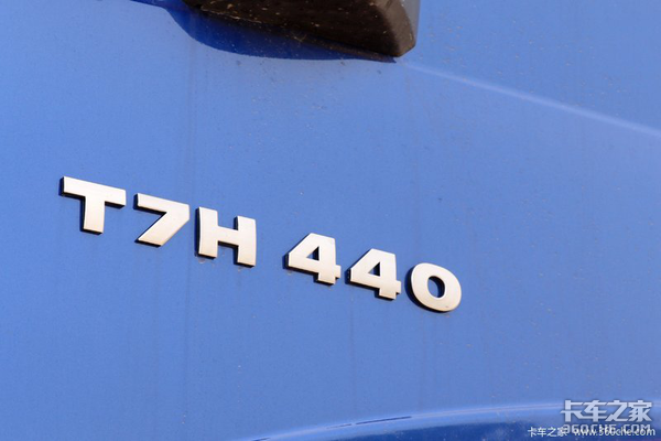

车辆发动机采用的是重汽的旗舰动力,MC机型,MC11 44-50发动机,最大输出440马力,输出功率324Kw,最高输出扭矩2100N.m,排放达到国五标准。大马力是利索,但是政策还是很无语。

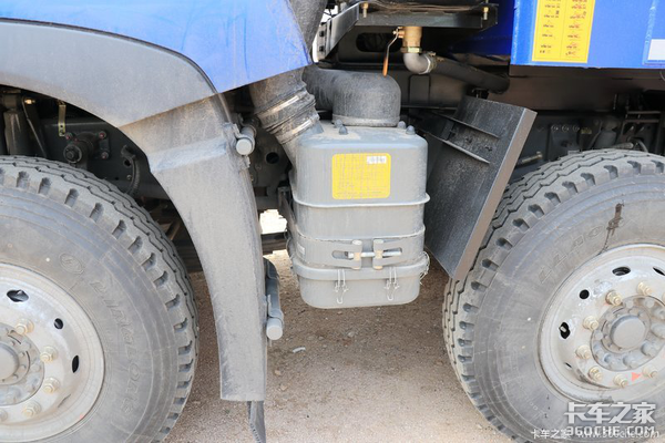

车辆采用双级空滤,根据自卸车工况能够达到更好的保护效果,延长发动机寿命。下部分为油浴式,纸滤式在发动机后部,对于渣土车来说更换有些麻烦。
