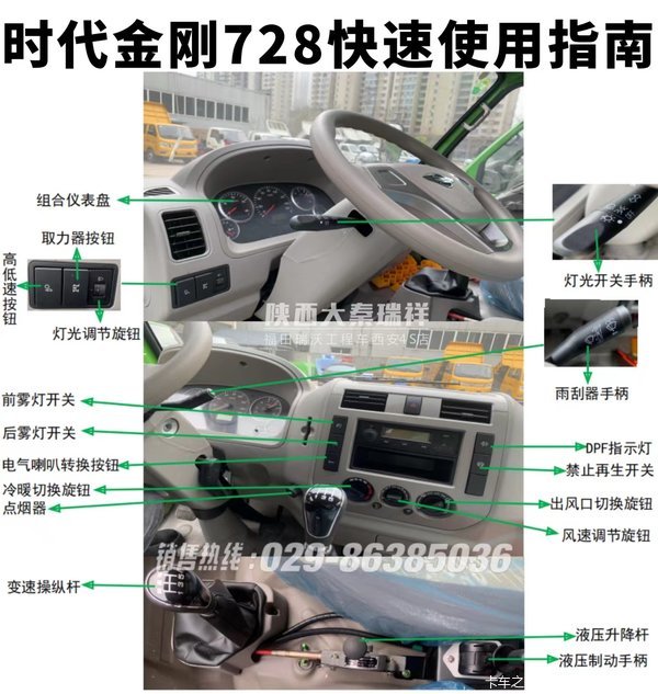

驻车再生开关 驻车再生开关的图形和排气制动开关的主要构成图形相似,三个半弧可以看做是在右侧两两相交,左侧有一个箭头向下的指示标,当积碳量指示灯闪亮时,按下此开关,DPF就会进行再生。
禁止再生开关 和驻车再生开关的图像相似,只是在驻车再生开关图形下方增加了“OFF”字样,用于操作禁止DPF再生,主要应用于当车辆停放处有易燃易爆物品时使用,使用完成后必须复位。
