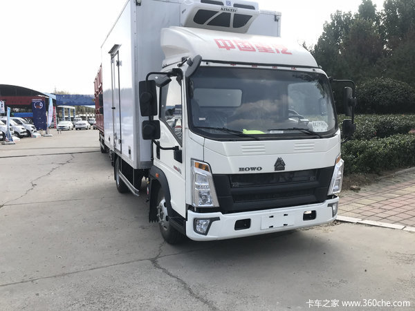

在跟朋友聊天时,他给我们说起他的原厂冷藏车。正说着,突然问了一句:“我要不要弄个大点的罩子,再给外机盖住啊?我怕他进水坏了。”我们都知道不用盖,但是,会不会进水坏了呢?我们一时半会也说不出个所以然。过了几天,我又想到这个问题了,这也是广大卡友也在困惑的问题,所以我就去求解了,同时与大家分享一下。

线路管路都是防水的,胶皮厚的很。只有外机安装在前部最上面,直接迎风,有利于冷却降温。问题就在这里产生。小雨还好,要是下大雨,那么多水都直接进到这个外机里面,会不会烧坏之类的故障。可以明确告诉大家,极少极少的概率会因为外机进水损坏。
这个外机其实就是一个大大的散热风扇,可以想象一下空调外机的大风扇。它的作用是把冷媒的热气吹走,起到一个散热作用。没有很精密的电路配件。而且电路都是绝缘防水的,水进不去。而且外机本来就没有太多的遮挡,看到的这个壳子,更多的是挡一下路上的石头,飞鸟,小规模的防护,以及起到一个导流,减少风阻的作用。
所以,重点来了:可以放心使用原本的设计就行,不用自己再去做个盖子。多加了盖子,反而会影响散热,加大油耗,减少制冷量,影响使用寿命。
