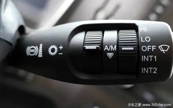

通过市面上主流的液力缓速器产品来看,液力缓速器的挡位大致可以分为恒速挡和制动挡。一般来说,大部分液缓的1挡都设置为恒速挡,类似于轿车的“定速巡航”模式,恒速挡一般适合长下坡的道路场景工况。
液力缓速器的2-5挡(或2-4挡)为强制缓速挡,下坡和平路都可使用。根据路况和车速,逐挡拨动手柄,选择合适的挡位来对车辆进行降速。最低的挡位对应于最低的制动力矩(一般为25%),最高的挡位对应于100%的制动力矩。在下坡的过程中,我们卡友可以通过提高或降低缓速器的减速力,来维持整车行驶速度的平稳。
