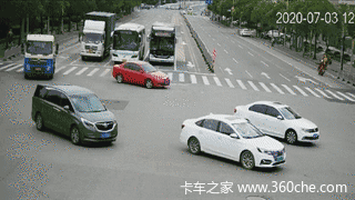

近日,一辆装有1500余箱茅台酒的翼展式厢车在路口掉头时,因货箱侧门突然松动,导致千余箱茅台酒散落在地,致使道路通行受阻。
这起事故给货车司机带来巨大损失,一方面,因茅台酒货值较高,货物损失较大,车辆司机被所属公司要求赔偿人民币50-60万元,另一方面,因该车辆核载8吨,实载超过11吨,车辆司机还涉嫌超载,将受到交管部门的处罚。
通过分析该起事故,无论是侧门锁扣关闭不严、锁扣脱落还是其它原因导致,使用翼展式厢车运输小散的茅台酒本身就不合适,所以从中也可以看出选择正确的货箱对物流运输多么重要。

从监控视频中可以发现,货箱侧门突然打开是导致该起事故的直接原因,至于货箱侧门为何会突然打开有以下几点猜测:
1、货箱侧门关闭不严:
事故车辆为翼展式厢车,翼展式厢车有专门的锁扣,很多卡友们认为是锁扣忘记扣上或没扣好,侧门关闭不严,从而导致该起事故,不过笔者认为侧门关闭不严的概率较小,如果是侧门关闭不严的话在前面的弯道中货物就会掉下来。
2、货箱侧门锁扣脱落:
翼展式厢车侧门上的锁扣都是焊接上去的,且数量一般不会很多,受力非常有限,而整车装载超过11吨,货物并未进行捆扎,货物零散易倒。
再加上车辆掉头时的速度较快,货箱侧门受到的惯性力非常大,茅台酒侧倾导致锁扣脱落,从而造成茅台酒散落事故。
3、货箱选择不合适:
翼展式厢车与普通厢车相比,最大的优势就是侧门能够完全升起,装卸货非常方便,所以一般运输带托盘的货物,装卸货基本上都使用叉车。
但受制于货箱结构差异,翼展式厢车货箱稳固性要弱于普通箱货,侧门受货物撞击存在打开风险,所以翼展式厢车一般用来给工厂运输体积、密度较大零部件,货物高度一般不超过1.5m。
而此次翼展式厢车装载约一千五百箱茅台酒,且均为散货,货物基本上装到顶了,重心较高侧倾风险非常大,像这种货物根本不适合使用翼展式厢车,所以从一开始选择使用翼展厢式车运输就是一个错误。
4、货车司机专业知识欠缺、驾驶行为不谨慎:
从事件结果来看,整车货物价值高达上千万,是车辆价值的几十倍,但却并未引起司机的高度重视,路口调头车速依然较快(若从一车道调头速度势必降低,可能避免这场事故),驾驶行为不谨慎。
此事件中幸好只是侧门打开,若侧门不打开的话还有侧翻的风险,若车辆一旦侧翻,损失会更大。
另外,虽说该车拉了11吨存在超载违法行为,但对于中卡车型来说载重并不多,坏就坏在超载拉高货值的货物,出现事故损失巨大且保险公司可以拒赔,运营风险极大。
