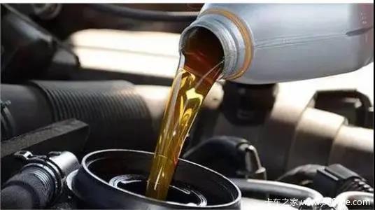

误区一:用好点的机油就不用总更换滤芯
部分卡友认为,用好点的机油就比较干净,过后就不用定期更换机油滤芯了。要注意的是:不同等级的润滑油在使用过程中油质都会发生变化。
车辆行驶一定里程,性能就会恶化给发动机带来种种问题。如滤清器堵塞,机油则不能顺畅通过滤芯,会胀破滤芯或打开安全阀,从旁通阀通过,仍会把脏物带回润滑部位,促使发动机磨损加快,内部的污染加剧。因此机油滤芯的定期更换同样重要。
