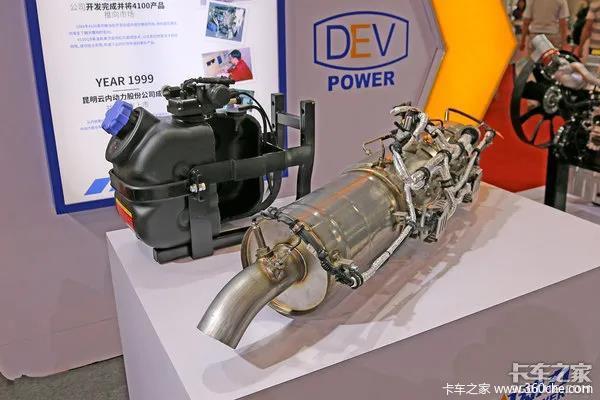

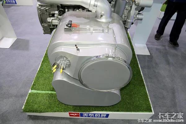

当前满足国五排放标准所应用的技术路线为发动机电控共轨 SCR(选择性催化还原技术),而满足国六排放标准所应用的技术路线就比较复杂了,它采用的是发动机电控共轨 EGR(废气再循环系统) DOC(柴油氧化催化器) DPF(柴油颗粒物捕捉器) SCR(选择性催化还原技术),而这个整套的技术路线也就组成了我们在车辆上常见的尾气后处理系统。

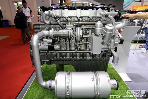

除外为了满足国六排放标准,也有部分厂家没有使用EGR(废气再循环系统)装置,而是使用了DOC(柴油氧化催化器) DPF(柴油颗粒物捕捉器) 高效SCR(选择性催化还原技术)的技术路线,例如康明斯和潍柴。
EGR(废气再循环系统)装置是在发动机排气管上安装排气再循环装置,它会“选择”部分尾气,经过冷却、过滤等再次进入发动机燃烧,主要作用是控制原排中的氮氧化合物含量。
尾气到达排气口后首先进入DOC(柴油氧化催化器)装置,它的作用就是氧化发动机高温燃烧时产生的碳氢化合物和一氧化碳。DOC装置一般以金属或陶瓷作为催化剂的载体,当柴油机尾气通过催化剂时,碳氢化合物、一氧化碳等在较低的温度下可以很快地与尾气中的氧气进行化学反应,生成无污染的水和二氧化碳。
随即接下来这一部分尾气会进入DPF(柴油颗粒物捕捉器)装置,它的作用主要是拦截尾气中遗留的颗粒物,或者说DPF就是一个空气过滤器,用来捕捉尾气中的颗粒物。
最后这部分经过重重净化的尾气会进入到SCR(选择性催化还原技术)装置,它通过喷射尿素溶液,进一步控制住尾气中的氮氧化合物含量以及检测尾气是否达标,如果检测达标了,尾气就可以顺利排出了。

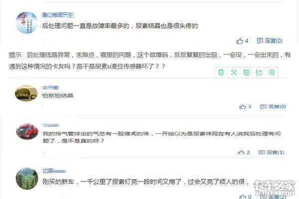

卡友反馈表示不尽人意。
经过浏览卡友们的相关论坛以及评论留言,我们发现大多数卡友都在国六车型后处理方面遇到了这样或那样的问题,这是什么原因导致的呢?下面我们从后处理系统的整个构造方面来给大家分析一下。

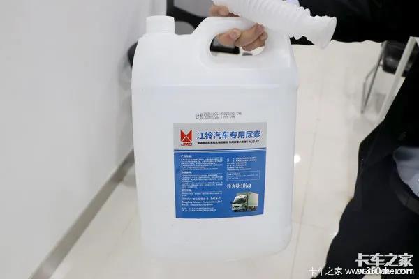

接下来我们再说一说尿素,这也是我们车辆后处理系统中不可或缺的一份子。国六排放车辆必须使用满足国家法规的车用尿素溶液,同时溶液浓度要达到32.5%±0.7%才行。如果使用品质差的尿素,在浓度不达标时车辆会报故障限扭,同时有杂质也会造成尿素系统堵塞,致使车辆限扭、限速。

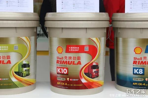

最后则是机油,大家想不到国六车型居然会对机油也有所要求吧。在日常使用过程中,机油是有概率进入到发动机缸内参与燃烧的,而非国六的机油灰分相对较大,并且不容易被燃烧消除掉,这就会造成DPF装置堵塞,轻则车辆限扭、限速,严重的会使后处理器损坏。
所以国六排放车型必须使用满足国家法规的少灰分量全合成国六专用柴油机油,同时机油还得满足API CK-4级别以上。如果你还不知道怎么选,那就选原厂的。
