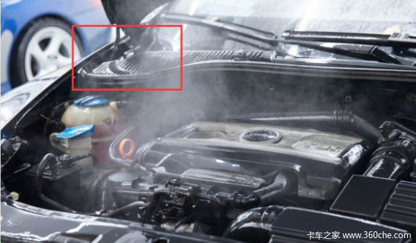

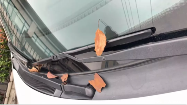

发动机舱排水口
夏天的时候,很多车主都会选择把爱车停靠在有树荫的地方,防止被暴晒,但这样一来就很容易有落叶飘落到车上。
位于汽车前挡风玻璃和车盖夹缝处的发动机舱排水口,就是落叶密集的“重灾区”。
我们都知道,发动机在工作的时候温度较高,如果此处的排水口被堵塞就很容易滋生细菌,再加上它离空调进口气比较近,如果不及时疏通就容易产生异味,从而影响车内空气环境,危害驾乘人员的健康。
另一方面,排水口堵塞造成的直接后果就是排水不畅,情况比较严重时,水会漫过密封条对机械原件以及发动机的电路系统产生影响。
所以各位车主在发现爱车的这个位置有落叶时要及时清理,防患于未然。

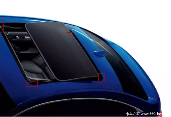

天窗排水口
现在很多的车辆都配置有天窗,天窗排水口的位置就处于天窗的四个角落,一般情况下,如果车主长时间不开天窗的话,排水口堵塞的概率不会很大。但天窗在经过一段时间的使用后,天窗轨道内会积聚灰尘、树叶等杂物,经过雨水冲刷后这些杂物很可能会堵塞天窗排水口。
倘若天窗排水口被堵塞则会导致天窗缝隙处积水,雨水可能顺着天窗边缘缝隙流到车内,出现“漏水”情况,轻则弄湿车顶饰板,重则导致车厢内全面积水。
所以我们平时要及时检查以及清理天窗的滑轨以及排水槽,避免杂质堵塞排水口从而带来不良后果。

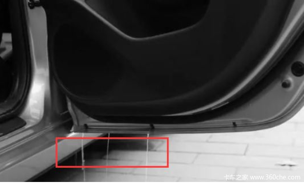

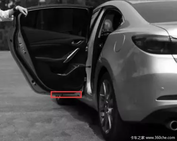

下雨天的时候,雨水会顺着车窗经过车门从下方排水口流出,但是由于这个排水口位置较低,如果车身上有泥沙的话就很容易产生淤积。
当车门下方排水口被堵塞就会导致车门内部积水,这会对门窗升降器、音响以及中控门锁带来很大的伤害。
因此我们也要提高对这个排水口的敏感度,在雨天尤其是在泥泞路段行驶后注意检查排水口是否被堵塞。
TIPS
我们可以采取将水倒在侧门车窗上的方式检查,如果水能够顺利从排水口流出,说明是没有问题的。
倘若水无法流出,我们可以先对车门下方的排水口做简单清理。如果清理后水还是无法正常排出,那就需要去特约店进行专业的处理了。
