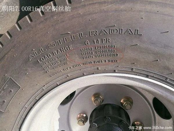

所以说标准胎压才是提高行车舒适性和车辆耐久性的“终极法宝”。想知道合适的胎压,卡友可以根据轮胎侧面的气压标识作为参考,气压标识一般都是不能超过的极限值,且是冷胎状态下的参考值。

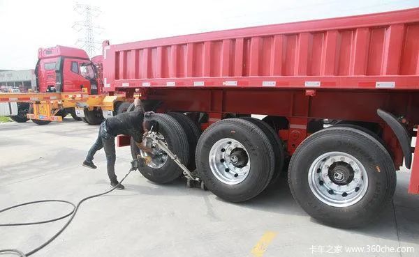

3、由于厂商提供的是冷胎状态下的胎压参考值,所以测量胎压或者充气最好也是在冷胎情况下,等轮胎静置3~4个小时完全冷却下来后,再把胎压调整至标准胎压。
