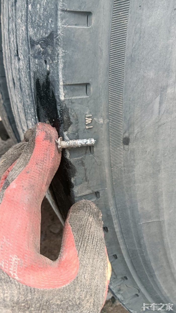

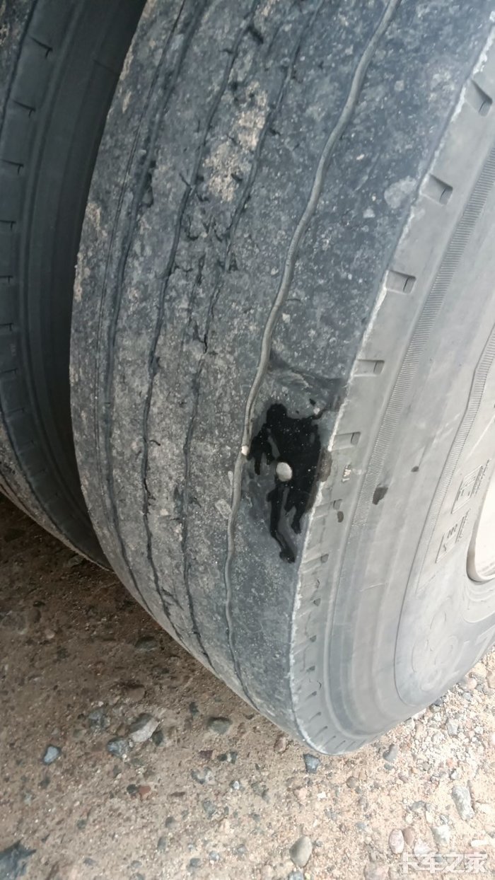

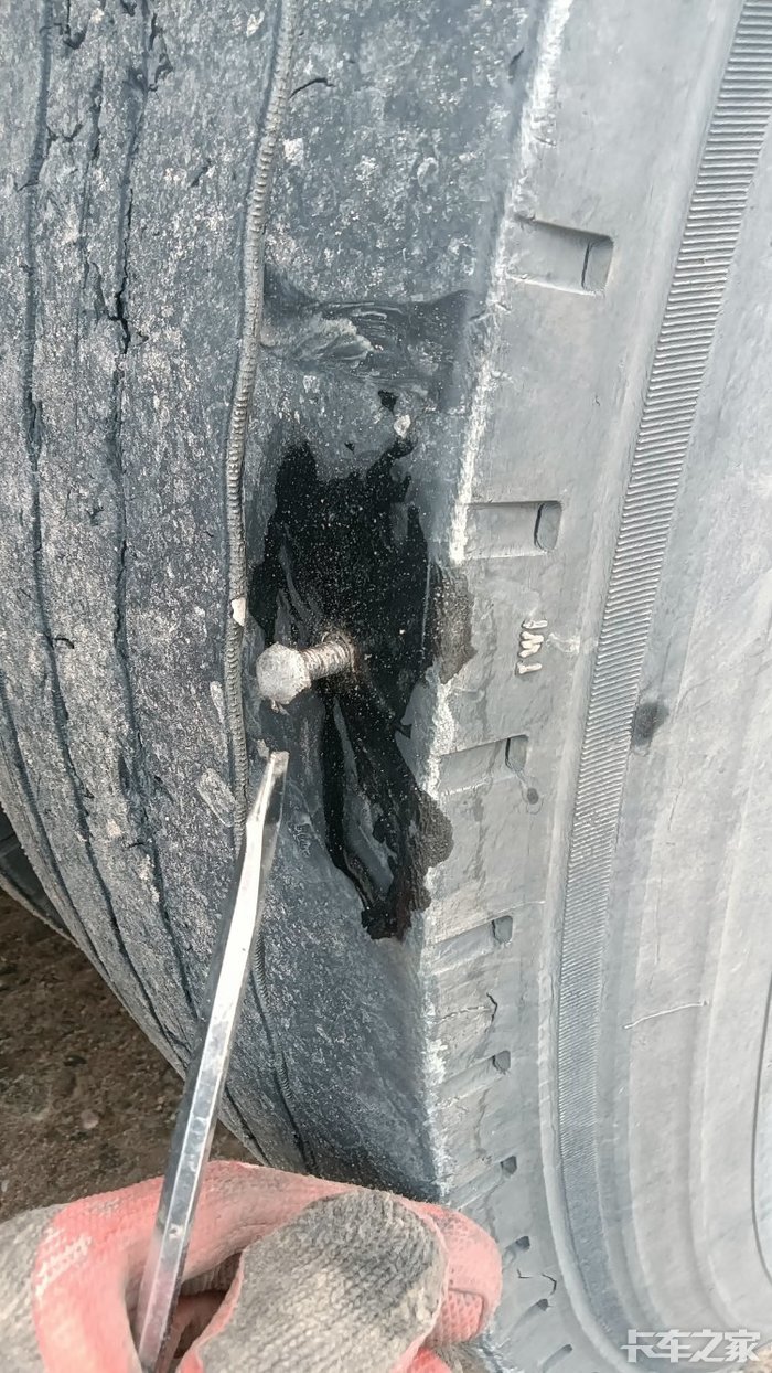

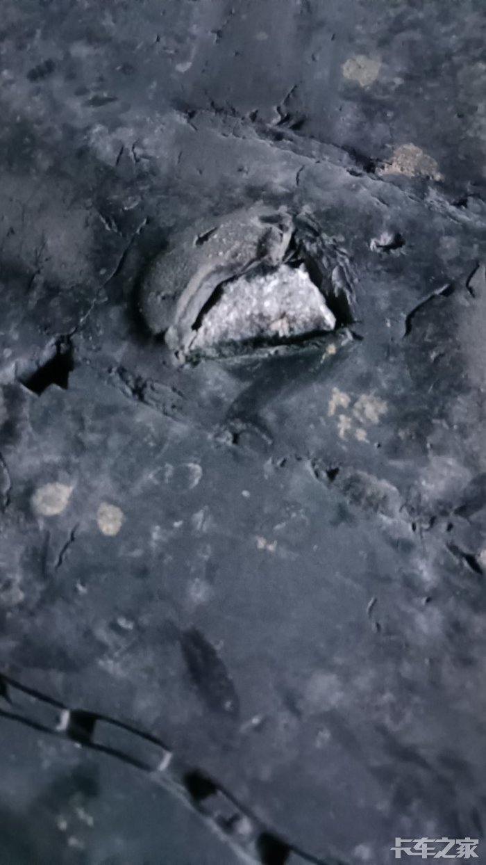

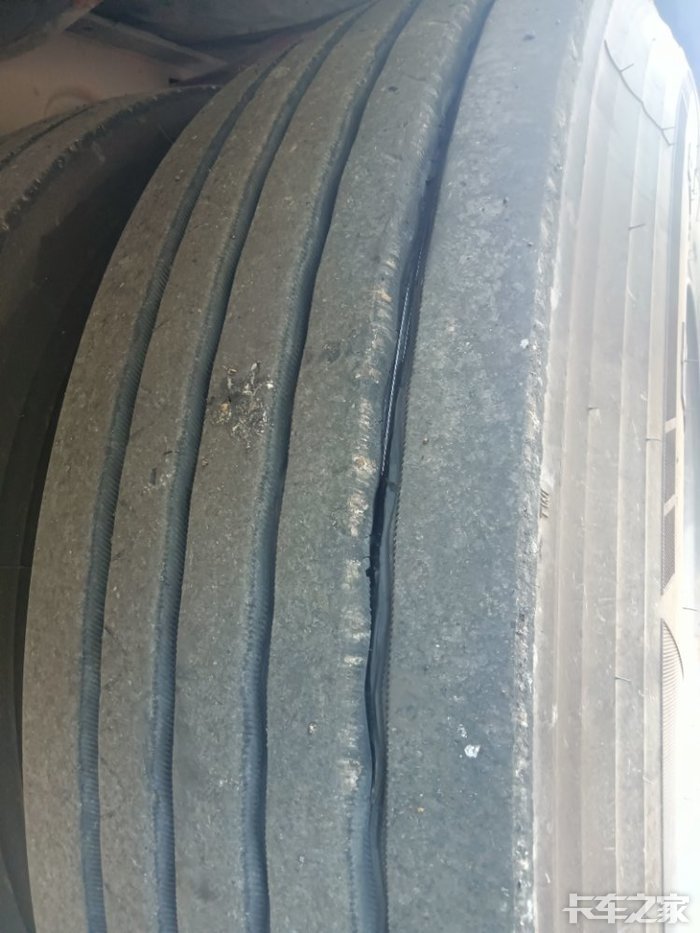

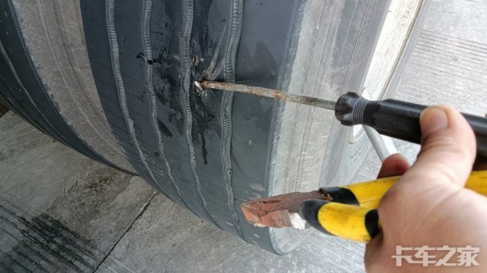

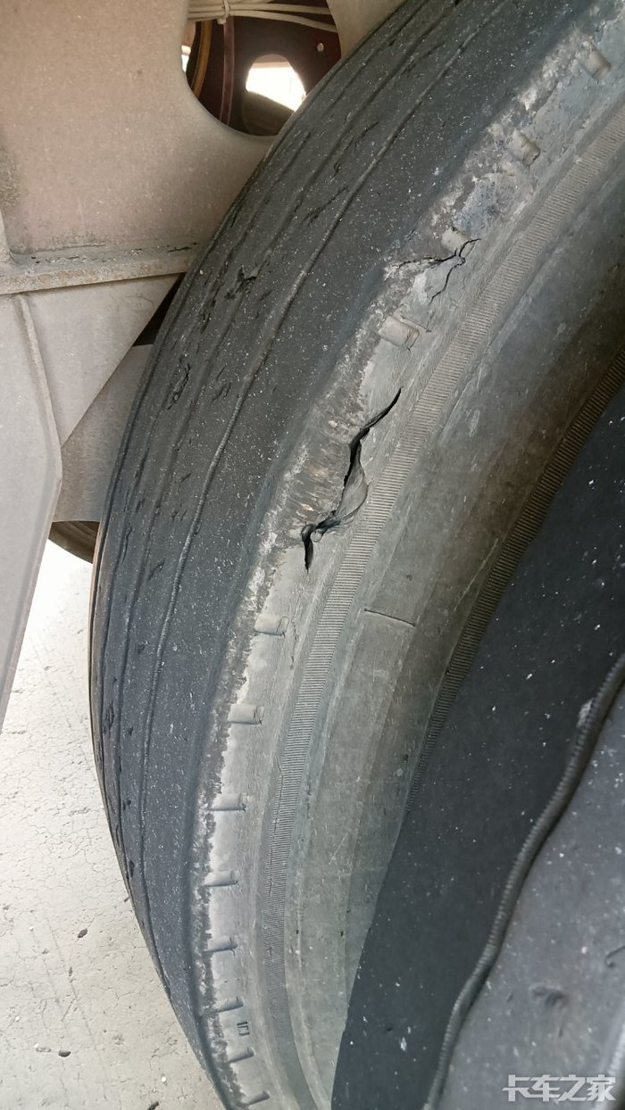

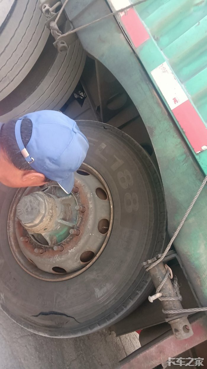

与其说保养轮胎,不如说勤检查轮胎! 无论是冬天还是夏天,轮胎在使用过程中最重要的就是检查,停车三件事,1.敲轮胎根据声音判断气压,观察花纹中是否有石子和其他异物,剔除!是否有扎入的钉子等!还有两条轮胎中间是否有杂物!2.检查货物绳索是否松动!3.你懂的 ![]() 行驶过程中尽量避开坑洼,过减速带必须减速!避开路面上的东西! 经过窄的路况注意路牙石及其他尖锐物 冬天在买新轮胎时,驱动轮尽量选麻将块(过了冬天可以换下来,明年再用),这样经过冰雪路面能增加附着力!双驱车有一排麻将块即可!4*2的驱动轮最好不要用顺花纹!挂车轮胎花纹一般即可! 遇到冰雪路况,起步不要猛加油,加油过猛除了会出现侧滑,还会对轮胎造成很大的磨损! 在检查轮胎时你会发现,冬天的早晨在敲时声音发闷,好像气压很低的样子,等跑一会再敲打时声音就脆了!这都是正常现象! 修补轮胎时一定要盯着师傅,有的师傅干活粗心,有的粗暴!这些行为再拆装时会对轮胎轮辋造成伤害,严重时会影响使用,甚至报废! 如果你想换铝轮辋,一定要用加长的螺杆!千万不要用原来的螺杆,一是长度不够,有安全隐患,再则遇到没经验的补胎师傅,会把你的螺帽螺杆干废!市面上刚有铝圈时我就装了,在内蒙修轮胎,修轮胎的没见过,结果把螺杆给我干废了两个! 现在基本都是标载,气压没必要充太多,标准就行!气压过高会对帘布钢丝造成伤害! |
