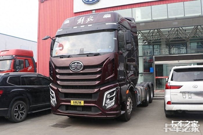

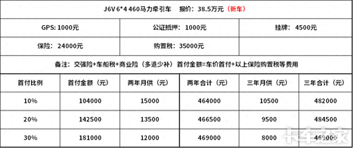

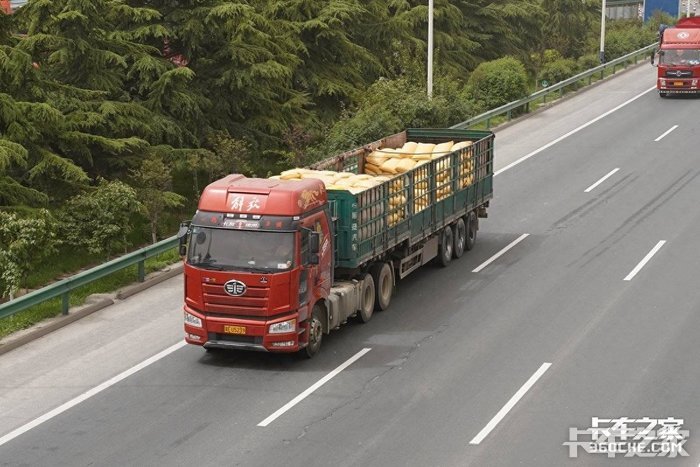

一汽解放J6V 460马力6x4牵引车新车报价为38.5万元,购置税35000元,第一年保险24000元,上牌费用4500元,GPS加装费用1000元,公正抵押1000元,首付费用等于车辆价格的首付再加上这些费用。
如果按照“30%首付36期贷款”的金融方案来计算,车辆30%的首付款为11.55万元,再加上保险、购置税等上述费用合计18.1万元,每个月月供为8000元,三年合计费用为46.9万元。
以上单牵引车的价格,想要上路运营,还得配上挂车,目前市面上13米半挂车的价格约为7-8万,按照全款8万元购买计算,牵引车+挂车这一整套的购车成本约54.9万元。
另外,值得注意的是这一套方案中计算的保险费用只有第一年的,之后每年的保险费用按照1万元来计算,五年购车总费用为58.9万元。

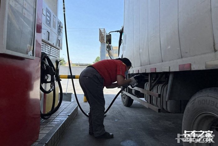

2、燃油成本
燃油成本和过路费成本是车辆运营中的主要开支,按照牵引车年行驶10万公里,油耗33L/百公里来计算,当下柴油价格大约7元/L,也就是说跑100公里需要花费231元油费,五年行驶70万公里燃油总费用为187.7万元。

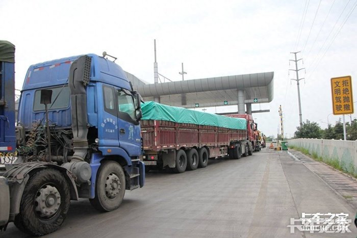

3、过路费成本
如果我国实行按轴收费政策,6x4牵引车+3轴半挂车组成的6轴车,按照现行规定,属于6类货车,而各省市的收费标准也存在一定的差异,比如山西省6类货车的道路收费标准为2.58元/车/公里,桥隧收费标准为7元/车/公里;而浙江省6类货车的道路收费标准为1.747元/车/公里,桥隧路段叠加单次费用。
由于各省市收费标准不同,无法准确计算,只能取平均数2元/车/公里叠加桥隧路段来计算,如果一年行驶14万公里,其中80%为高速公路,也就是11.2万公里,过路费成本约为22.4万元;并且高速路中10%为桥隧,也就是1.12万公里,桥隧收费标准为7元/车/公里,桥隧合计通行费为7.84万。
也就是说,年行驶14万公里,过路费成本为30.24万,五年总费用为151.2万元。此数据仅供参考。

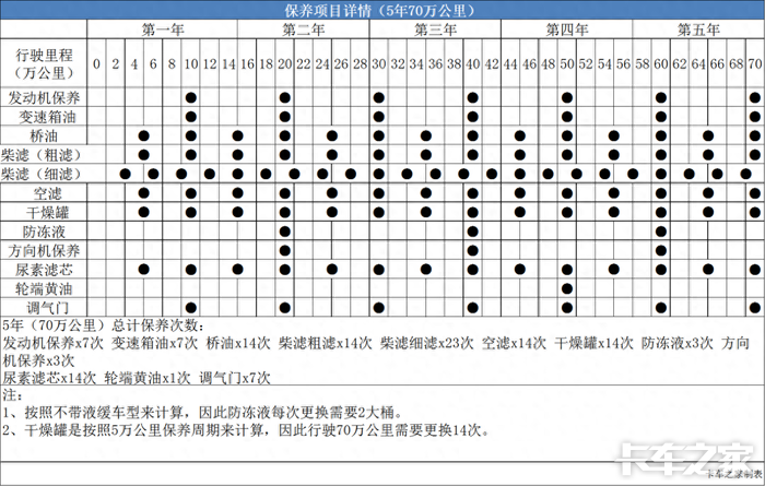

4、保养费用

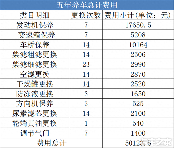

此前在《养车调查》栏目中,我们也去服务站详细了解了这款车的具体保养费用,这款一汽解放J6V 460马力6x4牵引车搭载解放动力CA6DM2-46E66发动机,传动系统选用的是解放CA12TAX230变速器以及经典的解放435冲焊桥。
发动机和变速箱均采用的是10万公里长换油设计,而后桥保养周期为5万公里,另外前后桥均采用的是康迈的免维护轮端,50万公里维护一次,当然不同工况、不同使用情况下,保养周期或存在一定的差异,本文主要以车辆保养手册中建议保养周期来为大家计算五年70万公里的保养费用。
根据上面表格我们可以看出,驾驶一汽解放J6V这款460马力车型,运营5年70万公里,需要保养发动机7次,保养变速箱7次,保养车桥14次,更换柴滤粗滤14次,更换柴滤细滤23次,更换空滤14次,更换干燥换14次,更换防冻液3次,更换方向机油和滤芯3次,更换尿素滤芯14次,轮端打黄油1次,调节气门7次,五年70万公里合计保养费用约5万元。
