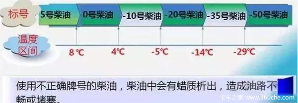

柴油标号的选择与油路的养护
柴油是分冬季与夏季的,按凝点分为10号、0号、-10号、-20号、-35号、-50号六种牌号。我们要根据当地的最低气温合理选择柴油牌号, 一般10号柴油适用于有预热设备的高速柴油机;0号柴油适用于最低气温在4℃以上地区;-10号柴油适用于最低气温在-5℃以上地区;-20号柴油适用于最低气温在-5~-14℃以上地区;-35号柴油适用于最低气温在-14~-29℃以上地区;-50号柴油适用于最低气温在-29~-44℃以上地区 。
如果我们使用了凝点太高的柴油,它就会在寒冷的天气时析出晶体蜡,堵塞油路,俗称“挂蜡”。柴油机“挂蜡”是一件非常麻烦的事,不仅仅让发动机无法启动,还会伤害高压油泵和喷油器。

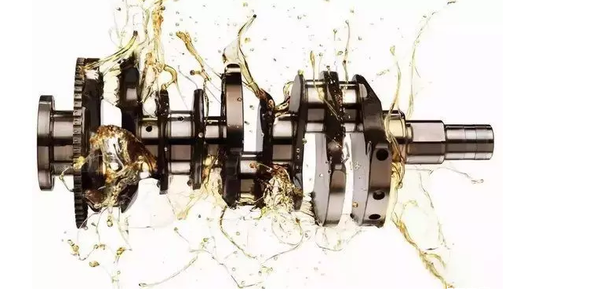

机油的选择与使用
现在的柴油机基本都是高增压、高强化,工作负荷都比较大,因此对机油有严格的使用要求,大家一定要选择使用说明书中规定的机油等级和标号,不要擅自改变绝大多数的柴油机都使用15W-40的机油,冬夏通用。不要在冬季盲目选择低粘度的机油,这样的机油在柴油机大负荷工作时润滑能力不足,会加剧发动机的磨损。
在冬季冷车启动时,严禁大油门轰车,要怠速运转一会,等机油压力升高到正常值以后,再轻踩油门,使发动机保持中速运转,以达到快速暖车的目的。
