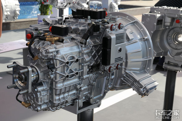

▎脱胎于手动变速箱 AMT更可靠

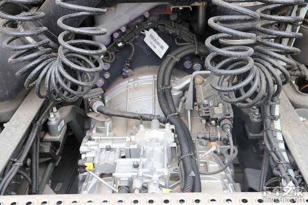

卡友们对AMT关注的核心点在于其质量是否可靠、运行是否节油。现在卡车上面使用的AMT变速箱,是通过在传统的手动变速箱上,加装自动的控制机构演变而来的,所以AMT变速箱的本体和手动变速箱的本体,几乎没有差别。
换挡失误,可能会加剧齿轮损坏等问题,影响到变速箱的使用寿命,但是AMT是自动的进行换挡,失误率非常小,另外AMT的离合器也带有保护功能,所以从可靠性的角度来讲,AMT可能会更高。

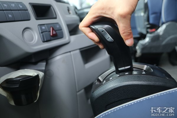

▎AMT是否节油 合理选择模式
AMT是否比手动变速箱更节油呢,这种情况其实是相对的,对于驾驶技术较好的老司机来说,使用手动挡的会比较省油,但是驾驶员的技术是参差不齐的,对于开车技术不好的卡友来讲,AMT变速箱会更省油,因为AMT可以智能的进行换挡,能够规避一些不良的驾驶行为,例如经常性脱挡问题,帮助卡友提升车辆的节油效果。
为什么同样的工况下,搭载AMT车辆油耗也会存在差异呢?据法士特研究院马工程师介绍,造成这种现象的原因,主要还是出现在使用环节,车辆在通过特殊路段时,没有合理、正确使用变速箱的运行模式。

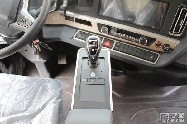

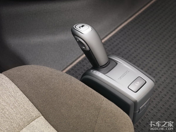

马工程师介绍,AMT变速箱会根据车辆的载重情况,合理的选择车辆的起步挡位,默认的是自动/经济模式,也就是E/A模式,这种模式也比较适合我们在高速、平原等路况较好的情况下跑运输。
如果是在山区跑运输,则需要选择动力模式,即P/A模式,经济模式已经不能满足我们的实际需求。如果沿途路况复杂多变,马工程师则建议在此种情况下,将变速箱退出自动模式,选择手动模式来运行车辆。

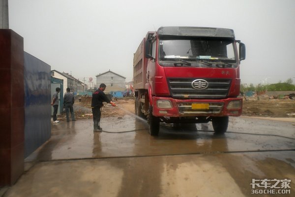

3、洗车时,不要将高压水枪喷头对准变速箱周围的插件,同时也要及时清理变速箱外壳上面可能存在的积水、积雪问题。
