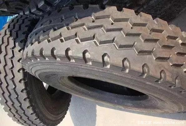

轮胎维护
长时间停放轮胎接地部位受压容易变形,且不宜恢复,造成行驶抖动。建议将轮胎顶起或每周活动车辆改变轮胎受压部位。车辆启用后,检查轮胎气压,不足并补充气压。
