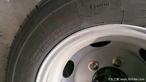

货车正常的胎压是多少?对于货车轮胎的胎压,到底多少合适?我们可以根据轮胎侧面的气压标识作为参考,轮胎上的气压标识一般都是不能超过的极限值,且是冷胎状态下的参考值,轮胎内的温度升高,胎压会随之增大。轮胎上的气压标识如下图:
轮胎气压究竟充多少合理?
由于厂商提供的是冷胎状态下的胎压参考值,所以测量胎压或者充气最好也是在冷胎情况下,等轮胎静置3~4个小时完全冷却下来后,再把胎压调整至标准胎压。
