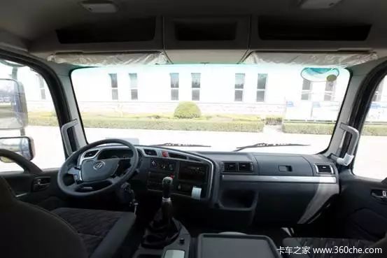

先随我一起直观感受一下内饰全景

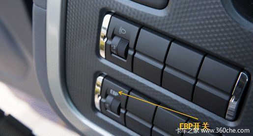

司机通过整车负载和道路的实际情况,选择合适的智能省油开关档,满足不同工况使用需求达到节油减排目的。
E档:偏向经济省油,适用于空载工况;
B档:标准调教,适用于半载工况;
P档:偏向动力输出,适用于满载工况。
以此限制发动机的输出扭矩和转速,有效降低整车燃油消耗。

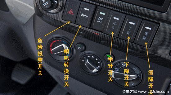

危险报警开关:遇到人为危险或浓雾等能见度低的天气时需要开启,提醒过往人车注意。
喇叭转换开关:按动该开关可以实现电喇叭与气喇叭之间的转换。
举升开关:按下此键,可电气化操纵货箱举升。
下降开关:按下此键,可电气化操纵货箱下降。
缓降开关:按下此键,可电气化操纵货箱缓慢下降;尤其在货箱带载下降时,可以先按下此键,再执行下降操作。

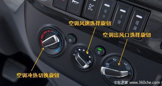

空调冷热切换旋钮:可调节空调温度高低,蓝色表示冷风,红色表示暖风。
空调风速选择旋钮:可调节空调风速大小,最左边为关闭风。
空调出风口选择旋钮:旋转,依次为空气吹向挡风玻璃、空气吹向脚部和挡风玻璃、空气吹向脚部、空气吹向脚部和头部、空气吹向头部。

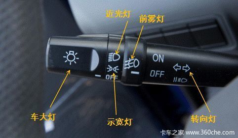

车大灯:旋转可开启或关闭车前大灯。
近光灯:用于夜间照明,旋转可开启近光指示灯。
示宽灯:用于凌晨、傍晚、阴雨天等能见度低时,起到警示作用。
前雾灯:用于雨雾天气行车时照明,起到安全警示作用。
转向灯:左箭头为向左转时开启,右箭头为向右转时开启。

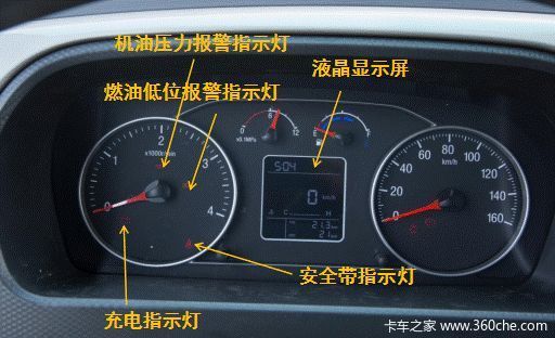

机油压力报警指示灯:当起动机在工作而发动机未起动前此灯亮起。如果在行驶中此灯亮起,应立即停车检查发动机曲轴箱的机油油位,如果油位正常说明机油滤芯堵塞或润滑系统故障。
燃油低位报警指示灯:当油箱中燃油过低时此灯亮起,提示及时加注燃油。
充电指示灯:当起动机开关转到ON时此灯亮起,随着发动机起动而熄灭。
安全带指示灯:当安全带未系紧时,此灯亮起。

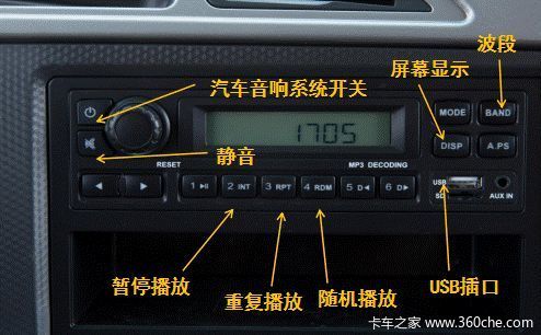

汽车音响系统开关:按下,此键亮起时可开启汽车音响系统;再按一次,灯闭,汽车音响系统关闭。
静音开关:按下,此键亮起音响系统静音。
屏幕显示:按下,此键亮起时可在屏幕上显示对应电台或音频名称。
波段:选择电台波段。
暂停播放:中止正在播放的音频。
重复播放:重复正在播放的音频。
随机播放:随机播放音频。
USB插口:插入匹配端口,可充电。
