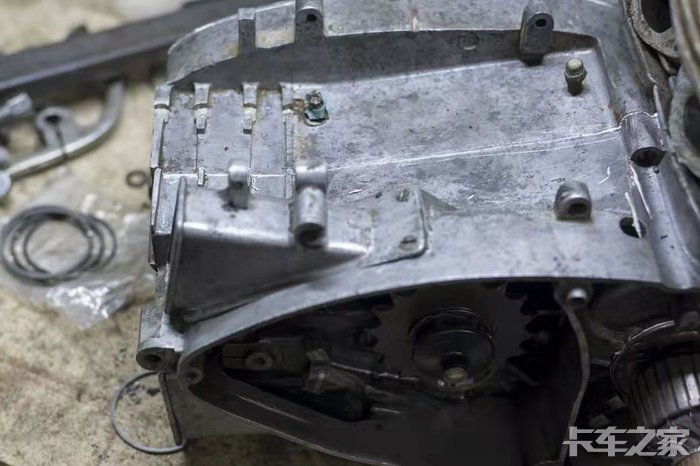

1、怠速时或行驶过程中在驾驶室听到变速器部位有异响
变速器油缺或油质变坏;变速器轴承磨损、松旷或轴承损坏;变速器轴弯曲;齿轮啮合正常啮合间隙过大或过;齿轮齿面金属剥落齿牙断裂或修理装配错位;变速杆与变速拨叉凹槽松旷汽车行驶中有金属干摩擦声 ,用手摸变速器外壳有烫手感觉,这由于缺润滑油或润滑油变质而引起响声,应加油或检查油质必要时更换。
2、空档时变速箱有异响
空档时有异响,踏离合器踏板后声音消除,一般为变速器轴前后轴承磨损、松旷或常啮合齿轮响。如换入任何档位都响,为第二轴后轴承响,对于严重松旷或损坏轴承应进行修理或更换。
3、车辆速行驶变速箱异响
车辆速行驶时出现无节奏“嘎啦、嘎啦、嘎啦”噪音,而在车速增加时变为较杂乱齿轮撞击声且挂档也响,可能由于变速器内齿轮啮合良引起,如响声轻微且较均匀,可继续磨合使用,如较严重且均匀时,应拆检查必要时应重新调整或予以更换。
4、发动机怠速运转变速箱异响
发动机怠速运转时发出“嘎啦、嘎啦、嘎啦”有节奏响声,加大油门时响声更严重并感到变速器有震动现象,一般由于齿面剥落或轮齿断裂掉牙所致,如果修理装配错位齿轮中心偏移也会发出此响声,遇此情况应解体检查必要时予以更换新件。
5、变速箱无节奏异响
行驶中某档出现无节奏而沉闷响声,用手握住变速杆时响声即消失,可能由于该档齿轮拨叉凹槽磨损或变速杆端工作面磨损所致,应拆检修复或更换。
6、变速箱换入某档异响
行驶中换入某档后响声明显即为该档齿轮磨损过甚而发响,若发出周期性响声,则为个别轮齿损坏变速操作时发出突然撞击声,可能轮齿断裂,及时拆开变速器检查进行修复或更换。
