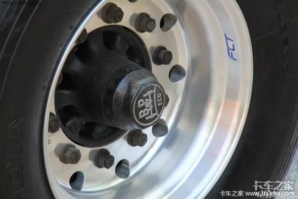

现在市面上有一些车型新车的时候就装配了铝合金的轮圈,比如说解放J6P430马力天然气车这款,两个前轮原厂就是铝合金轮圈,还有青岛解放JH6等车型,原厂也是前轮铝合金轮毂,铝合金轮圈也是汽车厂商的重要售车卖点,铝合金轮圈有这么多好处,市面上跑的车当中,使用率怎么会那么低呢?那么,下文作者就和大家交流一下铝合金轮圈。

(1)与钢质汽车轮毂相比,铝合金轮毂的优点比较明显:密度小,约为钢的1/2,这意味着采用铝合金轮圈将比钢质轮圈轻1/2。有统计表明,汽车整车质量减少10%,燃油效率可以提升6%~8%,因而推广铝合金轮圈对于节能减排、低碳生活具有重要意义。
(2)铝的热导率高,而钢的热导率低,因此同等条件下,铝合金轮毂的散热性能优于钢质轮毂,铝合金的传热系数会比普通的铁质轮毂大三倍左右。
众所周知,汽车在行驶的时候轮胎与轮毂会产生大量的热量,这种热量如果积聚在轮毂上会甚至会影响刹车的性能。导致刹车与轮毂轮胎的磨损。铝合金轮毂会迅速地将这些热量传导到空气当中,无疑增加了车辆的安全系数,减小轮胎的麻损。
(3)时尚美观。铝合金能时效强化,未经过时效处理的铝合金轮毂铸坯强度低,易于加工成型,并且经过耐腐蚀处理以及涂装着色后的铝合金轮毂色泽多样、精致美观。

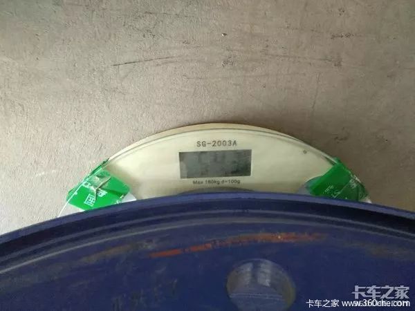

钢圈,国内知名厂商,型号22.5*9.00-16,看了这个数据,我给卡友们解释一下,这个钢圈是12R真空轮胎配套使用的,也就是我们最常见的半挂车所使用的型号,筒厚度7mm,壁厚16mm,也是大家常用的规格,这个钢圈的重量是54.3KG,网上报价:520元,差不多也是线下销售的价格。

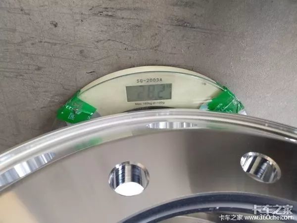

铝圈,国内知名品牌,型号也是22.5*9.00-16,铝圈的重量:28.2KG,网上报价1400元,也和线下的价格差不多。
那么,下面我们算一下,以6*4半挂车为例,如果整车全部换成铝圈,减重多少,(54.3-28.2)*22=574.2KG,也就是整车换成铝圈后,整车减重0.5742吨。
