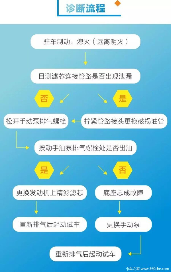

一般情况下,低压油路车辆出现上述情况主要是因为发动机精滤滤芯有聚气现象,滤芯聚气后,车辆起动时滤芯无法与输油泵快整建压,导致车辆起动困难。

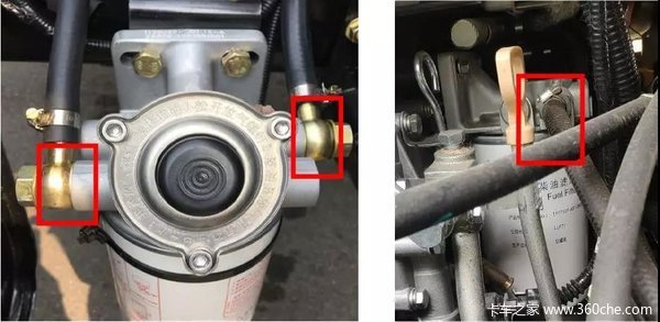

连接管路:检查连接管路、接头是否泄漏,油管有无破裂,导致空气进入

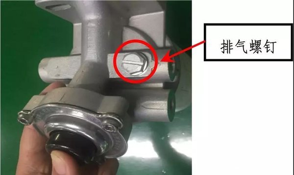

手动泵底座总成故障:拧松排气螺栓,按压手动泵柴油从排气口溢出,即判断手动泵合格 ,不出油即判断底座总成故障。手油泵能正常从排气口处泵出油,说明手油泵不存在泄压问题。

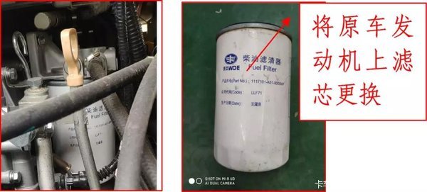

配装其它发动机的车型,如果首保前车辆正常,首保后出现停车后启动困难,除了正常流程排查故障原因以外,可以参照此流程更换回首保前车辆配装的相同厂家型号滤芯试车验证。
