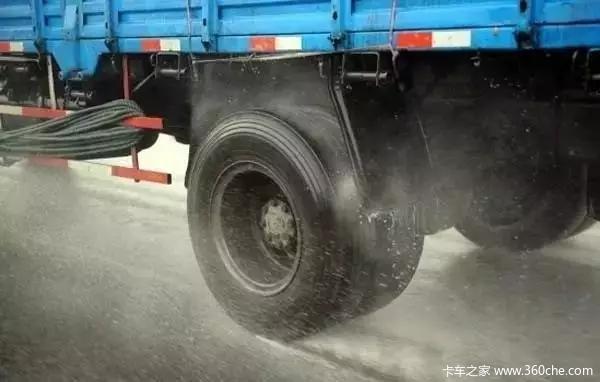

雨季轮胎频繁受伤的三个原因
01
用刀子割橡胶制品时,直接切割比较费力,如果淋点水就会变得很容易。平时如果轮胎碾压一个石子或者尖利的障碍物并不会损坏,然而雨天就会变得不一样,很容易就会划伤轮胎。
02
下雨天地面湿滑,铁屑钉子浸泡在雨水里,因为水的波动,加大了扎胎的几率。
03
在雨天行车,受天气以及路面积水的影响,司机的可视效果也会降低,也比较容易造成轮胎划伤。

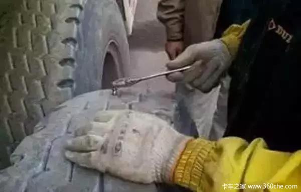

有很多卡友反应,轮胎扎伤补完之后仍然存在缓慢漏气的现象。普通的轮胎修补是修补轮胎的最里层也就是气密层,气密层修补好后,能确保轮胎内部空气不向外泄露。但是进入各层间隙内的空气还会持续的向外漏气冒泡,所以这种情况不必担心。
轮胎被扎破不是小事,放置不管的话必是隐患。如果遇到比较棘手,不好判断的情况,小编建议还是尽快去就近的官方服务站进行专业维修,排除隐患。
