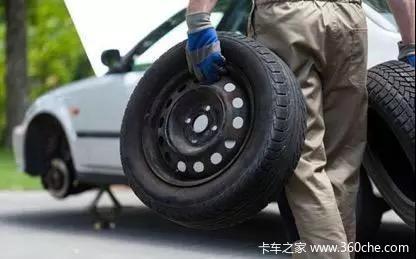

3.轮胎要定期交叉互换。
轮胎在30000公里要做一次交叉互换,前轮换到后轮,后轮换上来,这样可以延长轮胎的使用寿命。

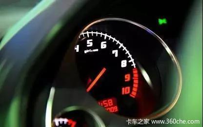

4.冷车起步需先预热。
冷车起步时注意让车殆速一分半钟、让车有段预热时间。在刚起步时,发动机的内部温度达不到正常的工作温度—水温表指到90度为正常。车会有抖动,发动机声音大,转速表略高--正常值在600转到900转。如果你在这样的情况下起步容易发生发动机积碳,因为在低温情况下发动机的燃烧不充分。

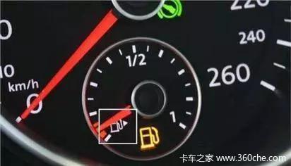

7.油箱不要空,在油灯亮起前要及时加油。
现在的车都是电喷发动机,抽油泵都靠汽油冷却,油量一旦过低就无法冷却油泵,油泵过热就很容易损坏。

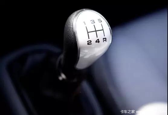

9.不拖档,出现抖动及时褪挡。
拖档会造成发动机承受压力过大,功率不足,汽油的燃烧不完全,喷嘴的积碳,影响发动机的使用寿命。
