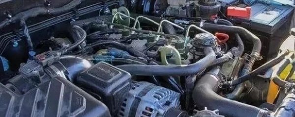

▎燃油系统的维保检修
可能有些朋友感觉燃油的油价比较高,所以选择使用小油,其实小油有燃烧值不够、硫含量高的特点,里面含有的杂质不少,另一方面,很多消费者可能考虑到原厂的燃油滤芯价位价格比较高,就使用市面上的普通柴油滤芯,殊不知,加小油还不算,再用普通柴油滤芯,就不能很好地过滤燃油。

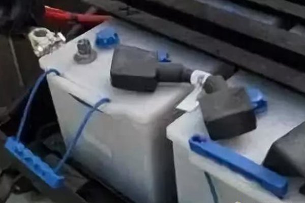

▎检查电瓶电路系统
其实大家也知道,电瓶在冬天寒冷的条件下,充电量就会减少一些,冬天的温度实在是太低了,车辆启动的时候和夏季相比,就更加困难,油耗的电量也就更加多,受热胀冷缩的影响,所以老旧的线路和线路插头,有必要进行检查处理,这就是为了避免线路接触不良导致的一些麻烦。

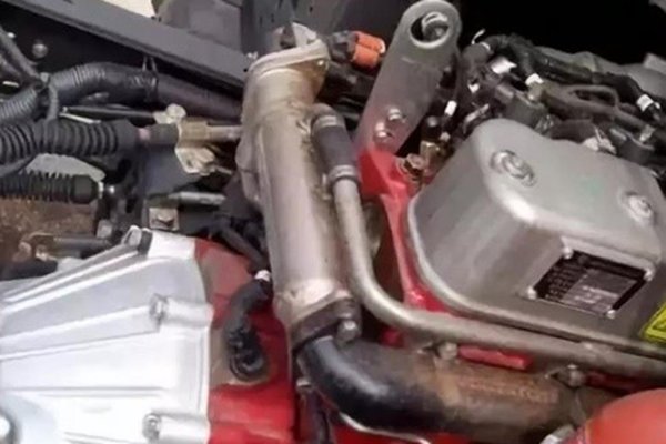

▎检查或者更换防冻液
防冻液的作用就是冷却、防腐、防冻,冬季的北方地区,温度比较容易下降到0摄氏度以下,有的时候还会达到了零下30摄氏度,这个时候就需要防冻液,当然防冻液也是有效期的。
