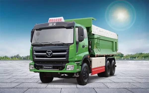

自卸车是指通过液压或机械举升而自行卸载货物的车辆。又称翻斗车。由汽车底盘、液压举升机构、货厢和取力装置等部件组成。
自卸车在土木工程中经常与挖掘机、装载机、带式输送机等工程机械联合作业,构成装、运、卸生产线,进行土方、砂石、散料的装卸运输工作。
