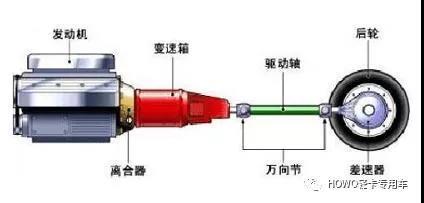

变速箱通过离合器与发动机相连,这样,变速箱的输入轴就可以和发动机达到同步转速。

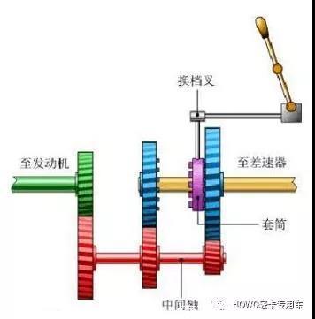

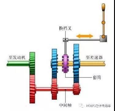

为了更好的理解变速箱的工作原理,下面让我们先来看一个2 档变速箱的简单模型,看看各部分之间是如何配合的:
输入轴(绿色)通过离合器和发动机相连,轴和上面的齿轮是一个部件。
轴和齿轮(红色)叫做中间轴。它们一起旋转。轴(绿色)旋转通过啮合的齿轮带动中间轴的旋转,这时,中间轴就可以传输发动机的动力了。
轴(黄色)是一个花键轴,直接和驱动轴相连,通过差速器来驱动汽车。车轮转动会带着花键轴一起转动。
齿轮(蓝色)在花键轴上自由转动。在发动机停止,但车辆仍在运动中时,齿轮(蓝色)和中间轴都在静止状态,而花键轴依然随车轮转动。
齿轮(蓝色)和花键轴是由套筒来连接的,套筒可以随着花键轴转动,同时也可以在花键轴上左右自由滑动来啮合齿轮(蓝色)。
挂进 1 档时,套筒就和右边的齿轮(蓝色)啮合。见下图:
如图所示,输入轴(绿色)带动中间轴,中间轴带动右边的齿轮(蓝色),齿轮通过套筒和花键轴相连,传递能量至驱动轴上。同时,左边的齿轮(蓝色)也在旋转,但由于没有和套筒啮合,所以它不对花键轴产生影响。
当套筒在两个齿轮中间时,变速箱在空挡位置。两个齿轮都在花键轴上自由转动,速度是由中间轴上的齿轮和齿轮(蓝色)间的变速比决定的。

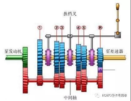

当前轿车常用5档变速箱,但卡车早已普及8档、10档甚至16档变速箱。以下是5档箱模型:

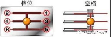

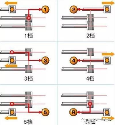

换档杆通过三个连杆连接着三个换档叉,见下图:
在换挡杆的中间有个旋转点,当你拨入 1 档时,实际上是将连杆和换档叉往反方向推。你左右移动换档杆时,实际上是在选择不同的换档叉(不同的套筒);前后移动时则是选择不同的齿轮(蓝色)。

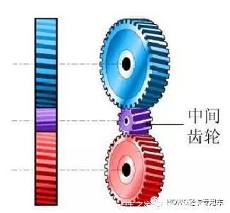

倒档通过一个中间齿轮(紫色)来实现。如图所示,齿轮(蓝色)始终朝其他齿轮(蓝色)相反的方向转动。因此,在汽车前进的过程中,是不可能挂进倒档的,套筒上的齿和齿轮(蓝色)不能啮合,且会产生很大的噪音。

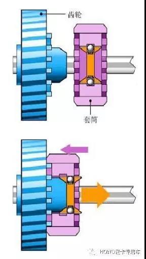

同步装置,同步原理是使得套筒上的齿和齿轮(蓝色)啮合之前产生一个摩擦接触,见下图:
齿轮(蓝色)上的锥形凸出刚好卡进套筒的锥形缺口,两者之间的摩擦力使得套筒和齿轮(蓝色)同步,套筒的外部滑动,和齿轮啮合。

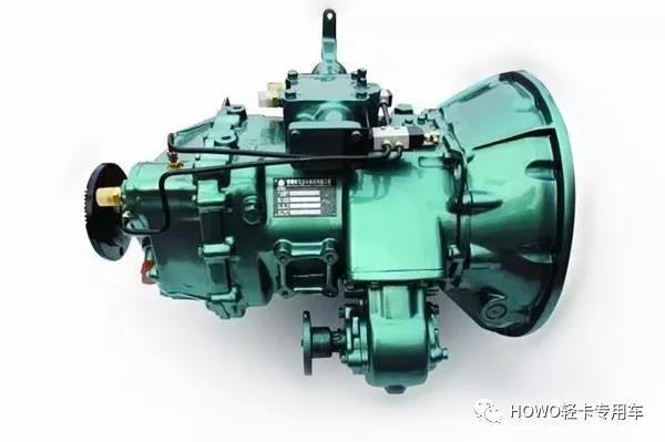

中国重汽HW90510C变速箱
HW90510C十档变速箱使用优势及技巧

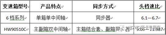

首先,简单比较HW90510C十档变速箱与市面上的6档变速箱的基本参数,从3个方面做对比描述:
HW90510C变速器的优势所在:
1、结构上:采用重卡曼技术的双中间轴变速器结构,相比于单中间轴车型,承载扭矩更大,更加皮实可靠;
2、同步方式:HW90510C十档变速箱也是采用了与国内主流小八档变速箱相同的同步方式,即主箱结合套、副箱同步器。这也是作为大承载车型的最可靠的结构方式。为什么?做个小科普:同步器同步是靠同步环的锥面在两个齿轮之间进行摩擦,使快的减慢,慢的加快,达到同步后,才能使齿圈接合。但同步环属于易损件,用娇嫩两个字形容也不过分,在重载、坑洼路况等恶劣环境下,驾驶员技术参差不齐,甚至手法粗暴,造成同步器总成经常损坏,形成较高的维修费,而不带同步器的变速箱更皮实、耐用。
3、速比及动力性上:HW90510C十档变速箱比普通6档变速器头档速比更大,相比6档箱起步动力性能提升50%以上。

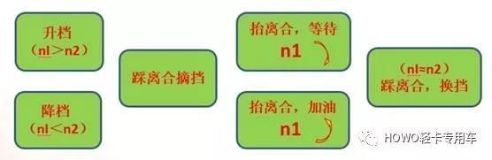

??为了保证在换挡时,两组主动齿轮的转速尽量保持一致,至少保证速度相近,司机朋友需要采用“两脚离合”的方式来逼平两个挡位间的转速,实现平顺换挡:
??两脚离合换挡过程(升档—等待、降档—加油):
解释:
①升档时,先踩离合摘挡,抬起离合器,在空档位置停留片刻,当油门回落到适当转速时,即变速箱内部齿轮同步时,再踩离合,右手持续力度适中地保持压力,挂上要挂的档位。
②减档和增档大同小异,增档是等待油门回落,减档是主动加油,就是俗称的轰油。需要减档时,踩离合摘挡,抬起离合器,右脚迅速踩一脚油门,转速升起的同时,踩下离合器,右手坚定又温柔地把档杆推向要挂的档位,和增档一样,右手持续力度适中地保持压力,变速箱内齿轮同步的一瞬间,档自然就挂上了。减档比增档就是多了一个轰油的过程,所谓的技术就是轰油的大小。)
