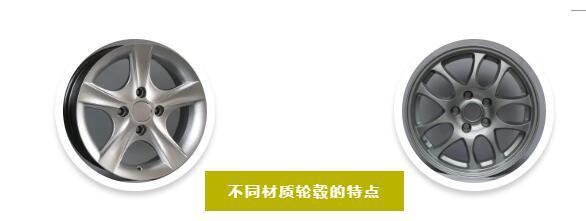

轮毂是车轮中心安装车轴的部位,也是汽车零部件的一个重要组成部分,人们常常挂在嘴边的“轮圈”或“钢圈”,指的就是轮毂。
市面上轮毂的材质主要分为两种,钢轮毂和合金轮毂,它们各有各的特点。
钢轮毂:制造工艺相对而言更简单一些,但是其抗金属疲劳能力很强,也就是俗话说的“结实耐用”。
合金轮毂:拥有较轻的重量,惯性阻力小,制作精度高,有利于提高汽车的直线行驶能力,减轻轮胎的滚动阻力。

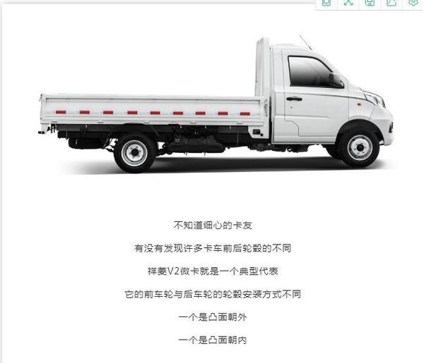

前车轮是导向轮
其实,前车轮仅仅承载汽车满载时重量的十分之一作用,并不是主承重轮,而是起到一个转向的作用。
转向过程中,轮胎外侧容易和左右两边的石头或道路边缘刮蹭,此时使轮毂凸面朝外。即使挂到坚硬的物体,也是由轮毂的凸面承担,这样不会刮破轮胎,使车辆失控,发生危险。
后车轮是载重轮
后车轮需要承受车辆剩余的全部重量,承重量较大,这也是许多卡车的后车轮为双排设计的原因。一方面双排轮设计增大了车轮与地面的接触面积从而增大了摩擦力(动力),另一方面双排轮也增大了汽车的承重能力。
如果轮毂凸面朝外,两个轮胎固定在一起则需要特别长的螺丝,安装起来不方便,而且还会令汽车的安全性降低。
从力学的设计而言,凹面的曲面更能抗压;不仅如此,后轮两个轮子合在一起,既保证连接稳定又省出空间来安装刹车片,更重要的是增加了承重面积和力度。
