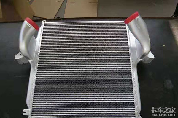

其实在北方严冬季节发动机中冷器是起副作用的!但是基本没有看到有哪个发动机带中冷器短接功能的。

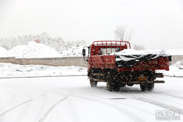

到了冬天,北方冰雪覆盖,轮胎附着力也相应降低,这也是油耗增大不可忽视的一条。降低车速,安全,节约的行驶才是阳光大道。
