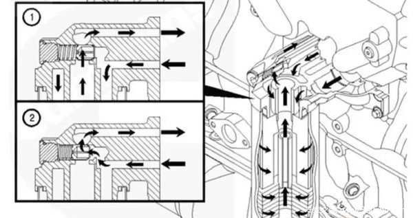

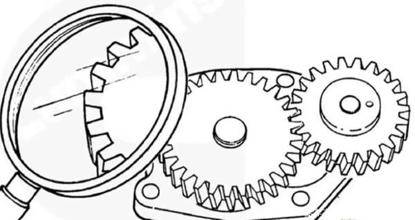

二、油泵故障
通常情况下,车辆的仪表盘都集成了机油压力过低的报警装置,如果在工作时发现仪表盘相应故障指示灯亮起,说明机油油泵出现故障,应立即找专业维修人员进行修理。除了机油本身之外,油泵也是造成机油油压异常的一个原因。

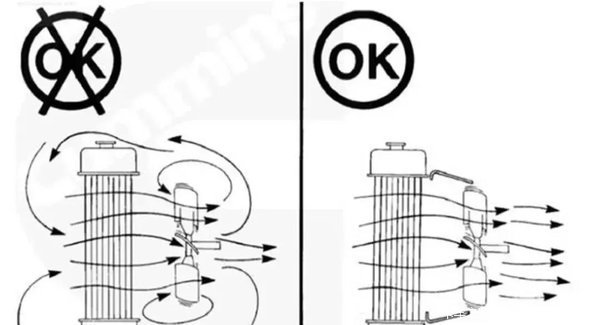

三、冷却水温度过高
如果发动机内的水冷系统温度过高,不能及时的冷却发动机零件,将热量带走,那么受热的零件也会间接导致机油温度的升高。所以定期检查发动机冷却系统中的水泵、机油冷却器等重要部件,保证发动机自身的冷却系统工作正常。

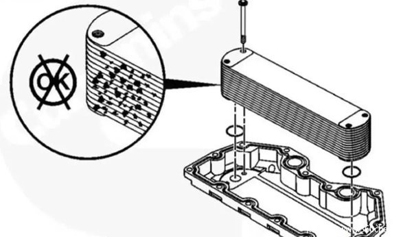

四、机油冷却器被堵
如果机油冷却器被堵住,那么也会直接影响机油的正常散热,并且还会导致机油压力不足等其他问题。在日常保养时,也应当定期检查机油冷却器,如果发现问题,应当对其进行及时清理或更换。

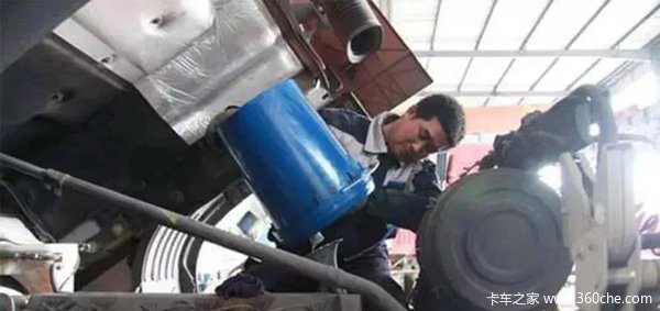

五、机滤被堵
在更换机油时,机滤也应当一并更换,如果长期不更换,会直接导致机滤被堵住,失去拦截机油中杂质的作用,此时机油直接从旁通阀流回发动机,导致内部磨损加剧。

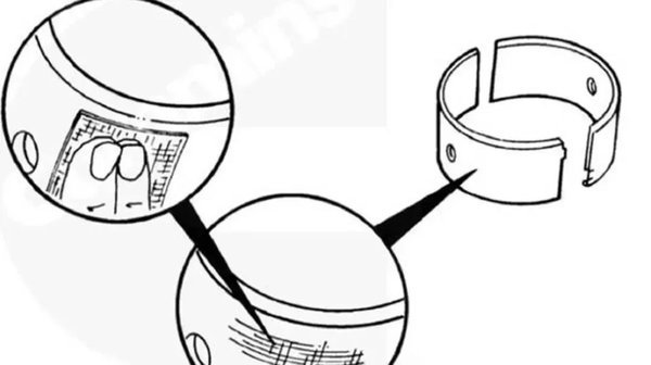

七、轴瓦间隙过大
轴瓦配合间隙过大,机油泄油量过多,导致机油压力过低,不能形成正常的油膜,轻则加剧磨损程度,重则拉伤烧蚀摩擦表面。

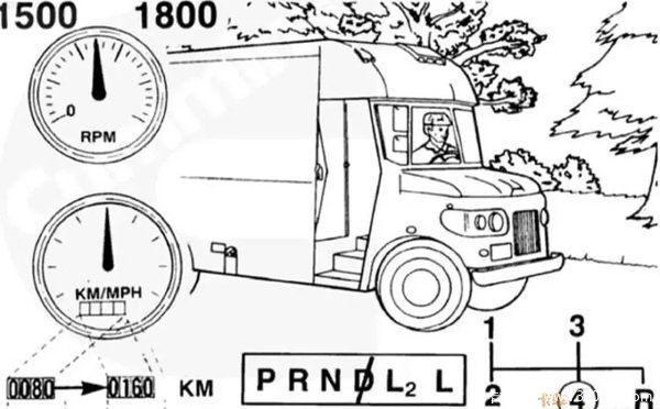

八、发动机重负荷工作
发动机重负荷工作,就是超载状态下工作,也会导致机油的温度上升,毕竟压力越大,发动机散发出的热量也就越高。当机油无法及时满足发动机在散热上的需要时,温度也会随之飙高,所以我们应当尽量避免发动机在超负荷状态下长期进行工作。
