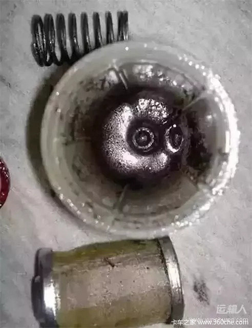

危害一:阻塞滤芯
危害二:损坏高压油泵和喷油器
长期使用酸度超标的柴油,将会对汽车发动机产生很大的腐蚀作用。假柴油成分复杂,燃烧后会产生更多有害物质,造成售后成本增加。
