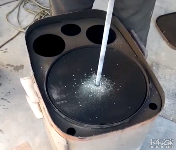

催化剂载体因尿素结晶堵塞
一些卡友发现自己的车辆出现动力弱,油耗高,会将消音器拆开,将带堵塞的催化剂载体拆除掉,车辆动力得到恢复。当然,没有了催化剂,车辆的尾气排放也就不可能达标了。

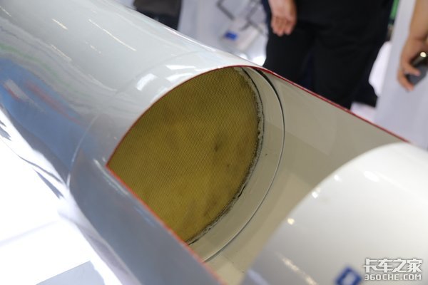

▎消音器里为啥要有催化剂载体?

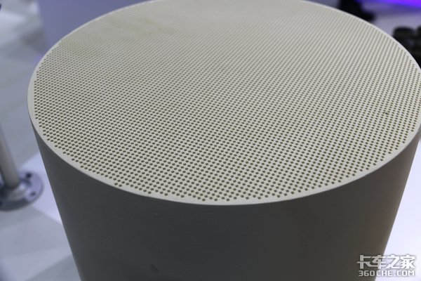

为了让尾气能更好的与催化剂接触进行更好的进行催化反应,催化剂载体设计有很多细小的圆孔。
尾气通过载体上的细小圆孔,可以与催化剂进行充分接触反应,将尾气中的氮氧化物变成氮气和水。

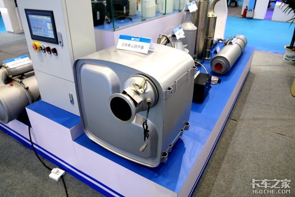

为了方便整车的布置,一般情况下后处理的催化剂载体会被封装在消音器之中。

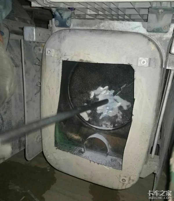

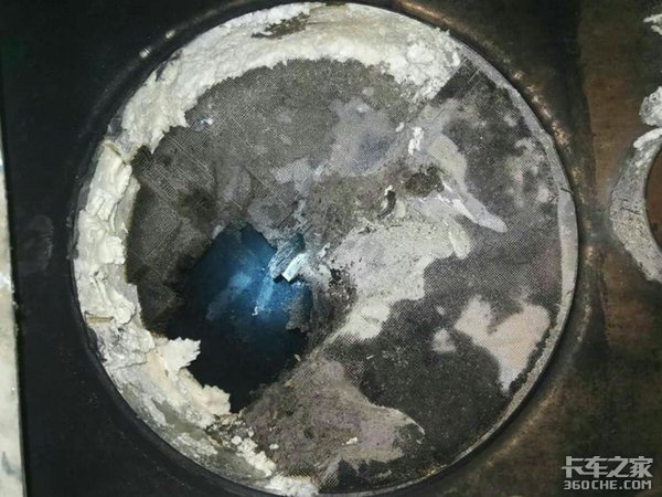

尿素溶液进到催化剂载体的细孔中形成结晶,结晶越积攒越多,催化剂载体的细孔被堵死,消音器堵塞也就成了必然。
尿素结晶:未能进行还原反应的尿素溶液,在尾气高温的作用下形成晶状物体。
