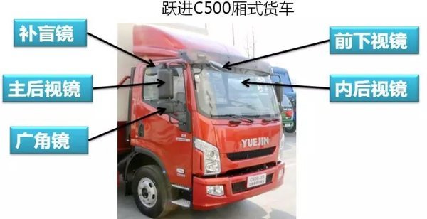

常规轻卡后视镜可分为:主后视镜、广角镜、补盲镜、前下视镜和内后视镜。

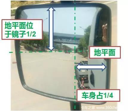

左侧主后视镜的调整:
左侧主外后视镜上下调节建议将地平面调整到镜片中间,左右调节建议按照车身占后视镜视野四分之一来调整,这样既可以看到车箱的情况,又能看到车身两侧路面的情况。

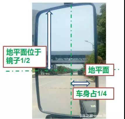

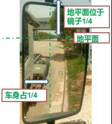

右侧主后视镜的调整:
右侧主外后视镜镜上下调节与左侧略有不同,建议将地平面调整到镜片上边缘四分之一处,左右调节建议大家按照车身占后视镜视野四分之一来调整,这样既可以看到车箱的情况,也能看到车身两侧路面的情况。

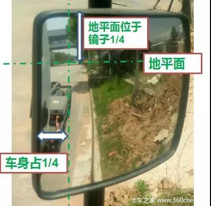

右侧广角镜的调整:
右侧广角镜调节,建议将地平面调整到镜片上边缘四分之一处,这样可以清晰的看到后方车辆两侧的车辆,左右调节建议大家按照车身占后视镜视野四分之一来调整。这样既可以看到车厢的情况,也能看到车身两侧路面的情况。

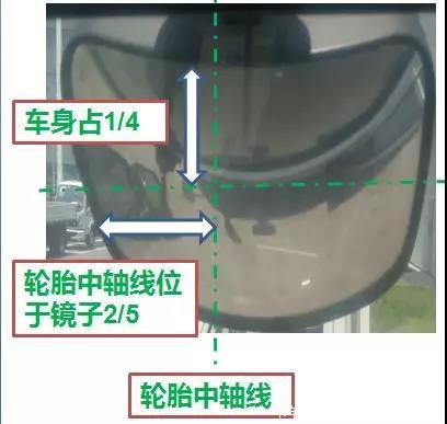

03 补盲镜各位卡车的老司机都知道,由于卡车驾驶室高度比较高,驾驶员很难直接看到驾驶室右侧下方,导致此区域成为视觉盲区,这个盲区非常容易引起一些麻烦,比如经过狭窄的道路时,无法观察到右前轮旁边的路况;车辆启动时,没看到右前轮位置的小孩或者小动物,造成误伤;停车时看不到右前轮位置有石桩或者其他障碍物,造成车辆的擦伤。为了弥补这个缺陷,我们超越系列车型在右侧车门上标配补盲镜,用来观察驾驶室右下侧盲区,避免事故发生。
补盲镜的调整:
补盲镜上下调节建议大家按照车身占后视镜视野四分之一来调整,左右调节建议大家按照轮胎中线位于补盲镜五分之二来调整,这样可以清晰的看到车身右侧的地面也可以看到部分车身。

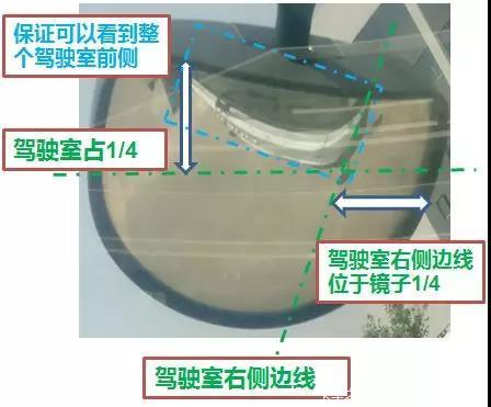

04 前下视镜前下视镜也叫前补盲镜,驾驶员都知道除了驾驶室右侧,由于卡车驾驶室高度很高,车辆前方下部也是一个视觉上的盲区,而前补盲镜恰好能补充这个角度上的盲区,避免事故发生。
前下视镜的调整:
前下视镜上下调节建议大家按照保险杠占前下视镜视野四分之一来调整,左右调节建议大家按照保险杠右侧边缘距离镜片边缘四分之一来调整,这样可以清晰的看到车身正前方和右前方的地面也可以观察保险杠与障碍物的距离。

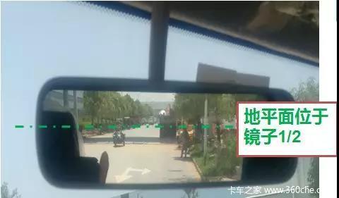

05 内后视镜内后视镜正是为了观察车辆正后方视野而装配的,它是车辆上唯一一块平面镜,可以准确反映与正后方车辆的距离,除此之外,作为车辆中唯一以银作为镀层的后视镜,它的反射率完全可以媲美高级化妆镜,用来修修胡子、整理下发型,让广大老司机时刻保持良好的形象,也是极好的。
内后视镜的调整:
内后视镜调整:首先调整内后视镜,可以通过后风窗看到后方视野,然后尽量将地平线调整到镜片中心,这样就可以清楚的看到后方视野。
