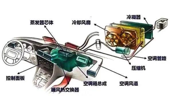

天气越来越冷,空调养护怎么做?
霜降之后气温骤降,车辆空调暖风的使用次数逐渐增多。要对空调的出风口及暖风管线等进行检查,看这些部位是否有杂物,灰尘。还要特别注意挡风玻璃下的除霜出风口出风是否正常。因秋季停用时间较长,车辆暖风系统可能出现 “罢工”现象。如果发现空调不供暖风,可以先听一听风机转动时有无异响、检查风管是否通畅,如遇到暖风水管中的防冻液长期不流动堵塞凝结的情况,需要及时维修处理。

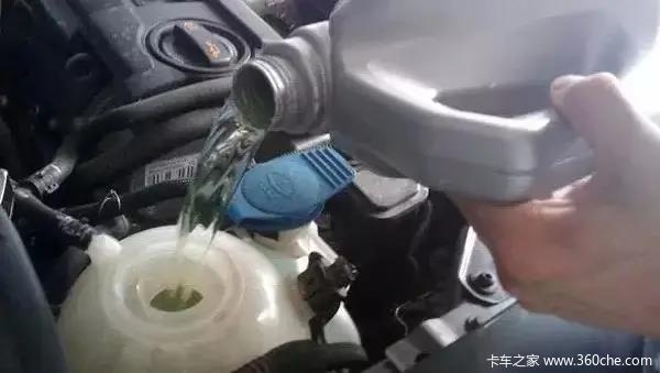

还没到深冬,防冻液要不要现在就添加?
那是当然!冬季将至,卡友们一定要记得给发动机添加、更换防冻液且要确保防冻液充足。因为冬季气温降低,发动机可能会在快速变化的天气条件下被“冻住”。防冻液的作用诸多,可以防止冷却液结冰而胀裂散热器、冻坏发动机汽缸体。检查防冻液是否足够的同时也要观察其是否出现变稠、变浊、变质、起泡现象,如存在就需要更换。一定要选择高质量防冻液,同时注意不要混用防冻液。

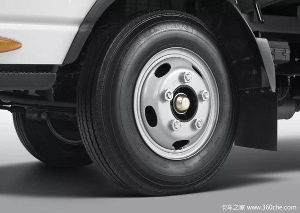

随着强冷空气的来袭,轮胎橡胶会因热胀冷缩原理会变硬许多,摩擦系数也会相应降低。如果经常跑雪地的卡友们可以选择有特殊胎面胶的轮胎,可以增强其抓地性能,保证行车安全。需要注意的是,不要随意使用不同花纹、不同规格的轮胎,以免在湿滑、结冰的路面上因摩擦力不同而造成打滑和失控。
