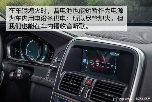

还有另一种情况就是怠速工况时(例如等红灯),大灯会莫名的变暗,这可能也是蓄电池失效的前兆。前面我们说到,在车辆处于怠速或低速状态,无法完全满足车上的用电设备的功率需求时,蓄电池会辅助发电系统为车内用电设备供电;但如果此时蓄电池的电量不足,无法提供辅助供电,就会出现这种“大灯莫名变暗”的情况。这种情况最好观察的是在停车场,如果你到目的地停车位后,怠速时如果发现大灯明显的变暗了,那么就要重视一下了。
