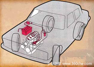

在发动机起动或低速运转时,由于汽车发电机不发电或者电压很低,这时候起动机、点火系统及车内用电设备所需要的电能,全部由蓄电池供给。在发动机正常运行时,发电机向车内用电设备供电,同时给蓄电池充电。当汽车用电设备用电量过大,超过发电机的供电能力时,蓄电池与发电机共同向车内用电设备供电。同时,蓄电池还是一个大容量电容器,可以吸收车内电路中产生的瞬间高压,从而对车内用电设备进行保护。
