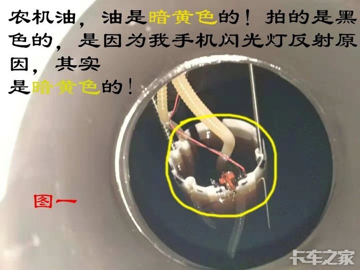

在这里特意提醒一下大家,进入电喷车时代以后,大家一定不要把大泵车的用车习惯套用到电喷车上面,我就吃了一次这样的亏,今天在此分享一下,记得应该是两年前了,有一次驾驶员去临泉鲖城镇下面一个很偏僻的地方没有油了,驾驶员加不到两桶油,只能去私营加油站加了200口气的柴油,跑的还没有10公里,发动机尾气排放故障灯就亮了,车突然没劲了也提不上来速度,跟服务站沟通后,表示很有可能与加的油有关系,把车开到服务站后,服务站说驾驶员加的柴油很有可能是废机油练的农机油,建议把油箱的油放掉后,重新到中国石化加油站加新柴油!当时驾驶员还半信半疑,按服务站的要求换了新柴油,果然立马好了!
在这里普及一下:大家注意观察一下下面两张照片

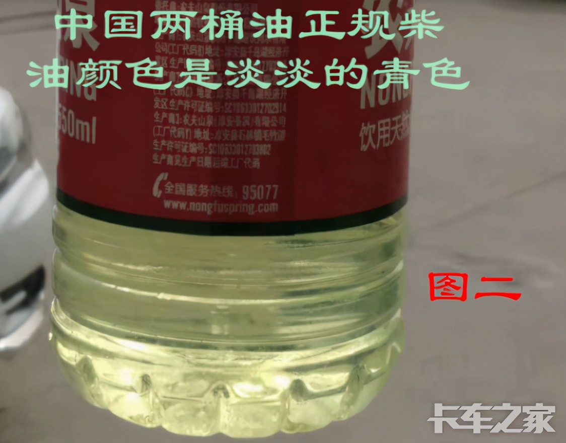

上面两个照片图一是驾驶员加的农机油,图二是从中石化特意打的油,中国两桶油正规柴油颜色是淡淡的青色【农夫山泉的颜色】,农机油是暗黄色,这种油实际上是废机油提炼的,本属于工业用油,但是油贩子为了追求利润卖给私人加油站!这种农机柴油加到电喷车里,发动机开一会就没劲了,最重要的是如果长期加这种油,发动机喷头就会损坏(不要考虑调油泵没有用的,是物理损坏),而且这种喷头全是进口的,中国目前生产不了,单个喷头1500左右,四个喷头6000块左右,很多司机因为加这种农机油车出问题了,以为是车质量问题,所以大家切记加油一定要去两桶油【中石化】【中石油】不能贪图小便宜,偏僻的地方实在加不到油,加个五六十块钱的应应急即可,切记!
