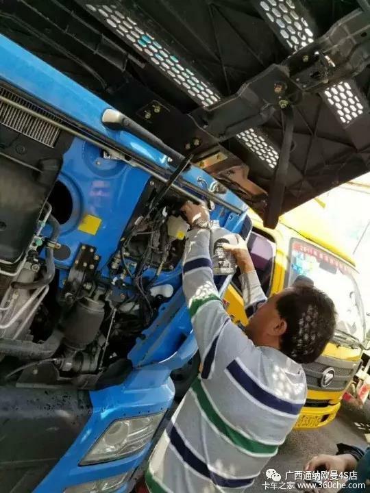

这里需要提醒大家的是,防冻液不能只添不换。防冻液在使用一定的时间后,更换时切记放干净原有的防冻液之后,再添加新的防冻液。防冻液绝对不能与水混加,临时影响可能不是很明显,长久必定会对散热系统造成影响,不要因小失大。
