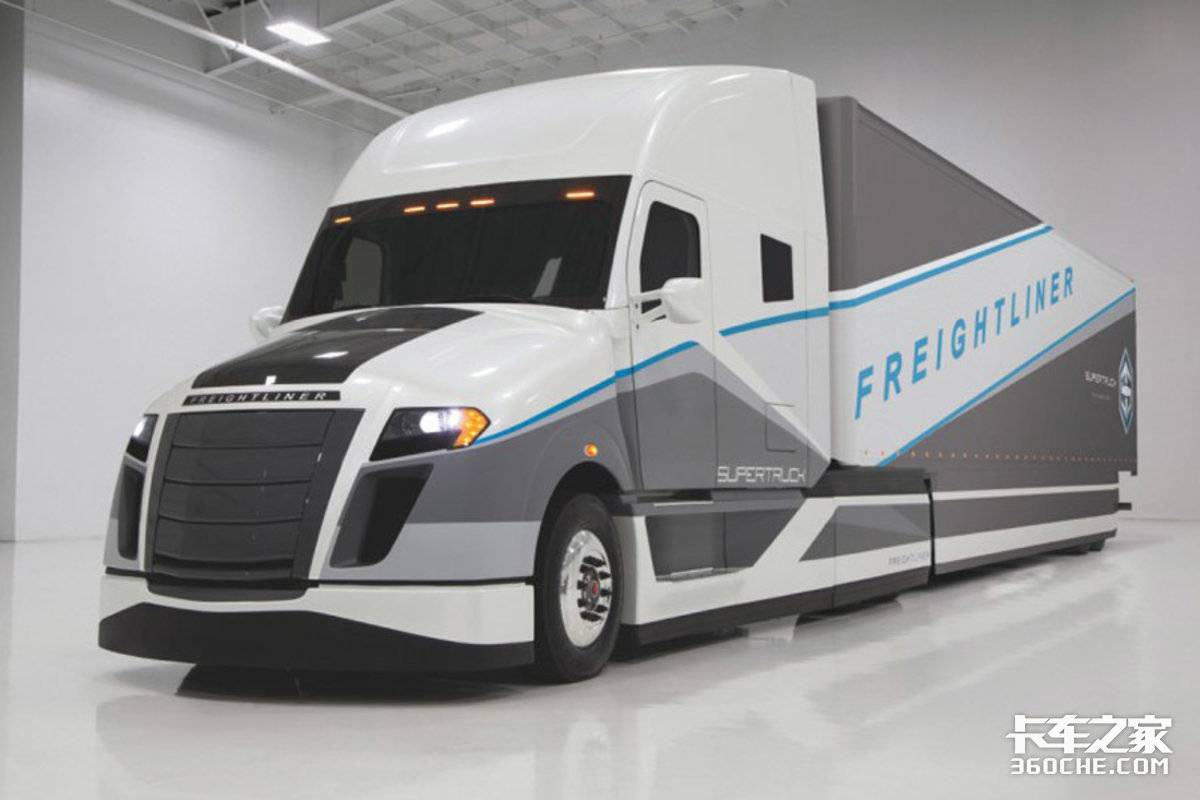

通过这种现象,厂家也有在中网上面做文章。比如前几年美国福莱纳公司曾展出一款颇为时尚的超级卡车,除了更为流线型的车头造型外,还使用了主动进气格栅。
电控单元通过监测发动机的水温,分析出发动机的温度状况,将信号传给步进电机控制活动式格栅的角度,这就是可自动调节开合度的主动闭合式进气格栅。在发动机工作温度高时,会充分开启格栅叶片,像普通卡车一样进风散热;当发动机工作温度低时,就合上叶片,关闭车头进风通道,美观的同时减小风阻,增加稳定性。
