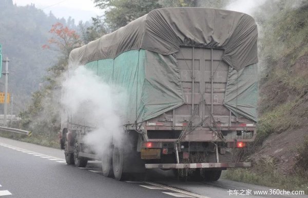

不光是刹车不灵现象,还会发生刹车拖滞现象,简单来说就是操作员已经松开刹车踏板,刹车蹄片卡死没有及时地回位,还在产生制动力。
继续的摩擦会产生热量,刹车片和轮毂受热膨胀会发生车轮抱死现象,就需要安全靠边停车,寻找水源,降下温度,等待施救。继续行驶下去,会对于刹车片,轮毂造成严重的损伤。
