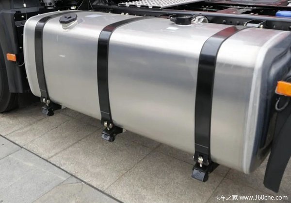

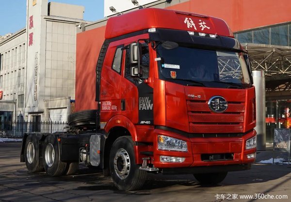

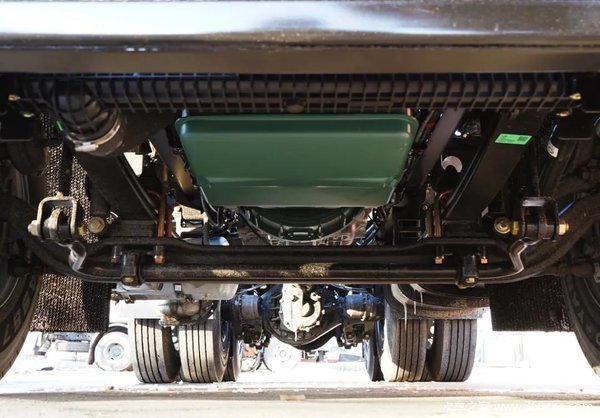

目前轻量化设计主要有四条技术路径,其一便是采用轻量化的材料来替代原有材料,例如铝合金、碳纤维等等,材料轻量化与整车价格强相关。例如,解放J6P价值版的车架就采用了铝合金后横梁。目前铝合金在商用车上的应用日益广泛,从轮辋、气罐、油箱拓展到前下防护、后下防护、货厢等等,这类车辆在报废后的残值也比较高。

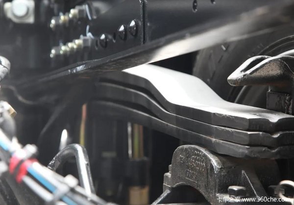

第三,是对承载部件进行拓扑优化。例如很多普通铸造件改为精密铸造件,通过增加筋板、去掉应力较小区域等措施,可实现20%的降重;使用变截面少片簧替代等截面多片簧,可以降重30%;通过结构优化设计后,提升钢板的材料牌号,应用超高强度钢板以降低原有材料的厚度。由于目前原材料大幅涨价,通过结构设计轻量化还可以降低整车成本。

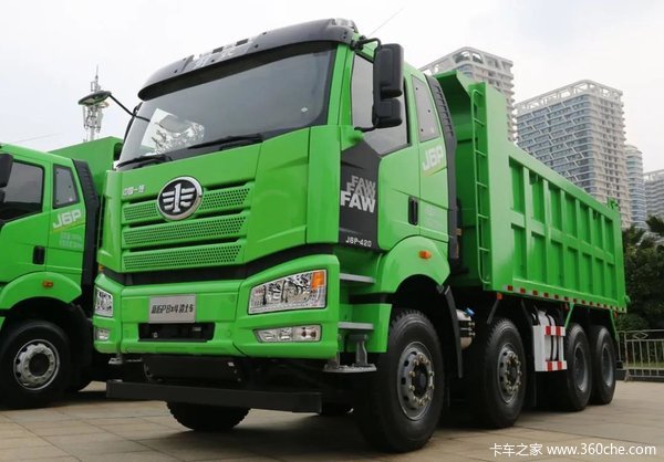

第四,减少不必要的配置。轻量化的关键就是精准定义客户使用场景,多余的设计就是浪费。以拉煤车为例,通常只有一个驾驶员驾驶,固定线路,定点吃饭,因此司机一般不在驾驶室做饭,对驾驶室空间需求必然降低,则可以匹配窄体、平顶驾驶室,相对于宽体、高顶驾驶室则可以降重不少;同样的道理,自卸车则可以使用窄体、单排驾驶室以降低自重。

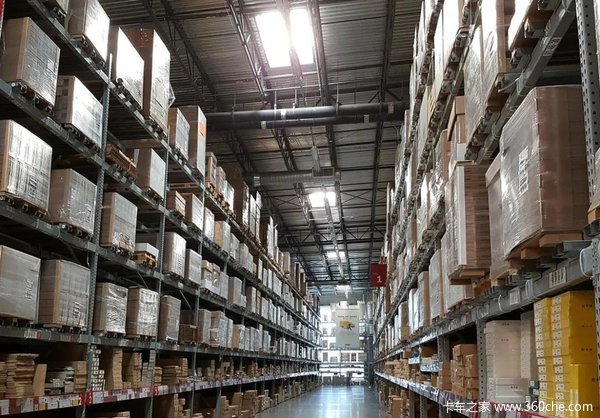

不同运输场景对轻量化的需求也会大相径庭,一般来说,轻量化车型不太适合运输大机床这类集中质量货物,运输过程中造成的车架应力集中,对车辆损伤比较大。此外,快递运输车辆的实际总质量远远低于法规要求,车辆轻量化设计最大的贡献在于降低油耗,如果降幅比例太小,对快递客户而言可以忽略不计。
