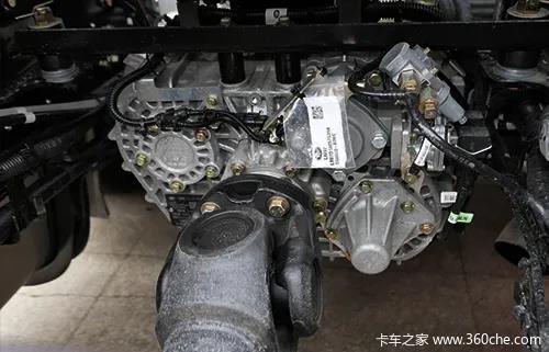

自学习是搭载AMT变速箱的车辆才会涉及到的一种操作。自学习时变速箱进行简单换挡、分离合等操作,TCU记录变速箱动作时的实际状态,并根据实际记录结果指导后续换挡。“TCU记录变速箱动作”的过程就是自学习。
为什么要“自学习”
同一种零件或同一个零件之间也是有差别的(例如离合器摩擦片磨损),差距达到一定程度就必须更新TCU控制参数来消除影响。例如更换新的摩擦片后变速箱不自学习,TCU存储的是旧半结合点数据,此时换挡就会耸车。

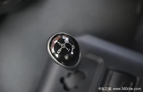

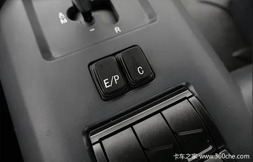

解放12TA AMT自学习触发有3种方式,利用诊断仪设备触发、手持设备触发(车易修)、驾驶员操作按键触发,卡友们最常用的就是驾驶员操作按键触发。由于车辆配置关系,主要分为有C功能按键和没有C功能按键两种,没有C功能按键的依靠L功能按键进行。
有C功能按键自学习
离合器自学习
变速箱空挡,启动发动机,E模式下,保证气压充足,长按C键6秒钟以上(仪表提示“离合器分合点正在学习”字样之后即可松手),提示“离合器分合点学习成功”及“离合器摩擦点学习成功后”之后,钥匙门断电,保存3秒以上。
变速箱自学习
钥匙门上电,变速箱空挡,不启动发动机,P模式,变速箱油温15℃以上,长按C键6秒钟以上(仪表提示“主箱换挡点正在学习”字样之后即可松手),提示变速箱自学习成功后,钥匙门断电,保存3秒以上。
副箱自学习
钥匙门上电,不启动发动机,L模式,变速箱空挡,保证气压充足,变速箱油温15℃以上,长按C键6秒钟以上(仪表提示“副箱位置正在学习”字样之后即可松手),提示“副箱位置学习成功”后,钥匙门断电,保存3秒以上。
