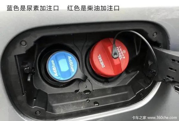

除了油耗略有增加以外,汽油在实行国六后对于大部分人的影响其实并不大,可柴油却完全不同。目前所有更换了升级了国六柴油发动机的皮卡无一例外出现了一个新的名词,那就是尿素。通过我们在中国皮卡网卡友圈子里询问了解到,还有许多卡友对于尿素这个东西并不了解,并且也有卡友反应尿素报警等等问题,所以今天我就对于这个问题进行一些分析与调查。

这个时候我们想处理NOx氮氧化物就要用到尿素了,这套尿素系统也被称为SCR。这套系统是通过行车电脑ECU上的发动机转速与喷油量两个数值计算出NOx碳氧化合物的浓度,SCR催化器温度进行NOx氮氧化合物转化率进行估算,最后计算NH3与尿素之间的关系,并喷射和适量的尿素……
